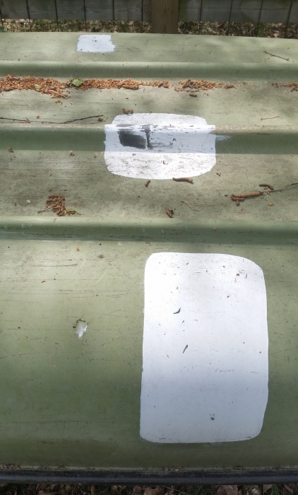

Vet ju att det finns en del kunniga i plastning här på forumet, så jag tänkte att jag ställer frågan här.

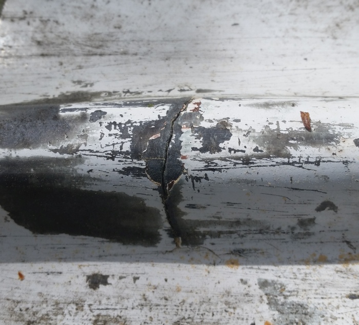

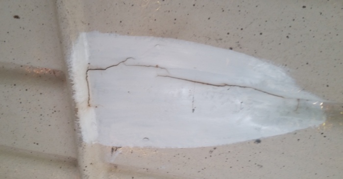

Vi har en kanadensare som var lagad när vi köpte den för några år sedan. Den läcker i den lagningen, men inte mer än att man hinner paddla sin lilla tur och det har kommit in kanske 1-2 deciliter. Men det retar mig att den läcker, och sedan kan jag tänka mig att det är en försvagning när man kliver i den i samband med i- och urstigning.
Hur tycker ni att man bör gå tillväga? Min tanke är att slipa ner ca 2-3 mm både på ut- och insida, sedan plasta på med plast och glasfiber. Slipa slätt och sedan lacka med gelcoat i lämplig färg. Blir att ta bort gummilisten i kanten i samband med det jobbet. Bör man ha tält över när man lackar? Två st enkla 3x3 meters? Kanadensaren är ca 5 m lång. Vad ska man ha för spruta till gelcoaten? Eller kan man lägga på den med pensel?

Det verkar vara något fundamentalt fel med hur den är byggd. Påminner lite om min pool som ju också spricker. Om inte dina sprickor är resultatet av mycket våld så är den nog för tunn i laminatet. I så fall är det nog hopplöst att laga så det håller någon längre tid. Är det inget strukturellt fel så är det kanske lönt att laga? Vad kostar en felfri begagnad?

Jag tror att den utsatts för orimligt med våld, typ tappats när man lyft ner den från takräcke eller liknande, alternativt att någon har "hoppat" in i kanoten. Jag har ju inte tänkt plasta om hela kanoten, vilket då medför att 20 kg är liiiite för mycket. Men det kanske man måste?
Om jag tolkar din beskrivning rätt så har du inte sprutat gelcoat, du har inte skrivit hur du gjort men jag gissar på roller.
Hur stor yta räcker 1 kg gelcoat till?
