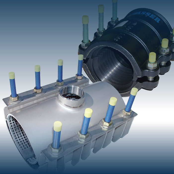

Jaha, nu har vi grävt upp och tittat... inte så roligt. Skadan är alldeles för stor för att en anborrningsnippel skall vara ett tänkbart alternativ. Och värmekabeln förhindrar ju att vi kapar och skarvar. Dessutom ligger inte ledningen på helt säkert djup ur frostskyddssynpunkt. Skulle värmekabeln falla ur lär ledningen kunna frysa. Och kopplingar är väl tveksamt om de tål att frysa med vatten i. Svetsskarvning skulle möjligen kunna gå om man lyckas dra ur värmekabeln, men då skulle man behöva ha i kabeln igen innan man svetsar eftersom det inte går att dra ur den åt ena hållet. Och svetsningen skulle väl då förstöra värmekabeln, det skulle bli för varmt för den helt enkelt. Svårt fall...
SV: Reparation av PEM-slang
« Svar #12 skrivet: juni 22, 2016, 06:08:48:48 »
Det finns produkter för det du behöver göra:
http://ulefos.se/produkter/reparationsmuffar/
