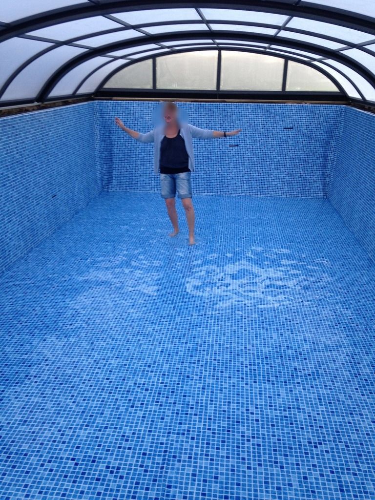

Så jag har satt upp en 5 cm bred golvmatteremsa längs väggen längst ner och utanpå det en 20 cm bred remsa med 5 cm i golvet och 15 cm upp på väggen, dvs som ett L:
Började sedan pilla ut mattan, här är den sedvanlig trappscen:
Sorry, här är den rätta:
