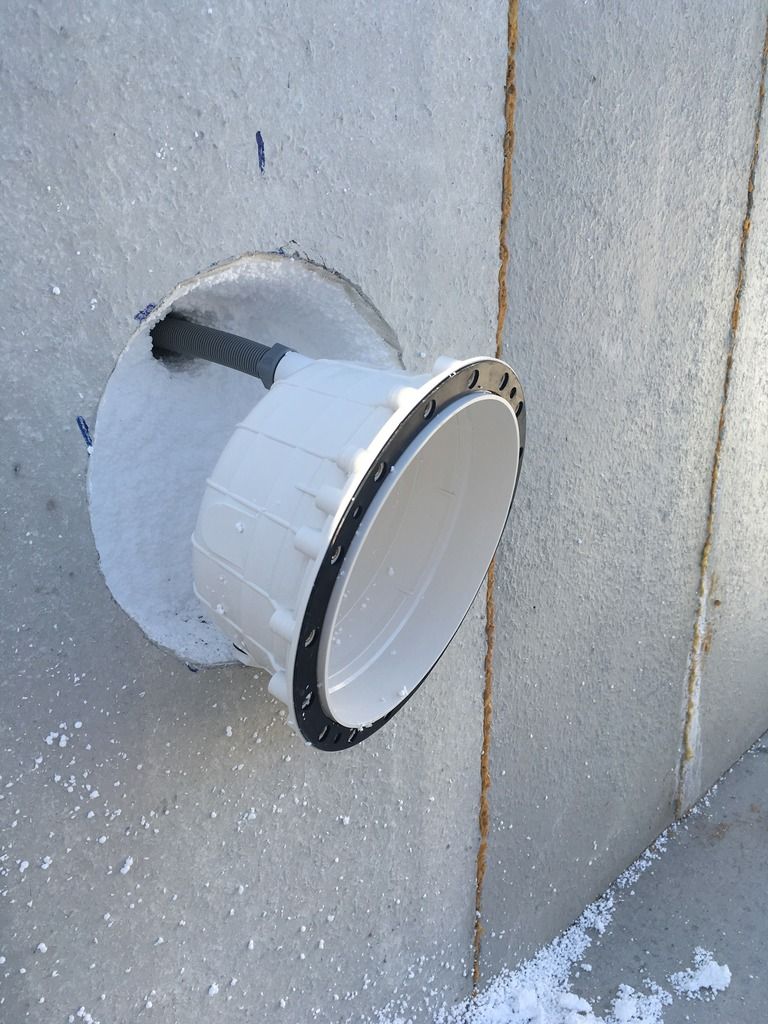

« Svar #73 skrivet: augusti 22, 2016, 20:39:16:16 »
Tog en stund att fatta hur inloppen skulle sitta ihop:
Något lättare med lamporna:
Placering av lampor och inlopp på vänster sida:
Den andra lampans placering är på samma sida och lika långt från gaveln som denna.
Placering av andra inloppet på höger sida:
Det hade regnat när denna bilden togs, det rinner alltså regnvatten längs utsidan som letar sig in i skarven mellan väggen och grunden.
Så eventuell kondens kommer att leta sig ut den vägen.
Men för att hindra regnvattnet så skulle man kanske göra någon slags droppnäsa på utsidan strax ovanför denna skarv.

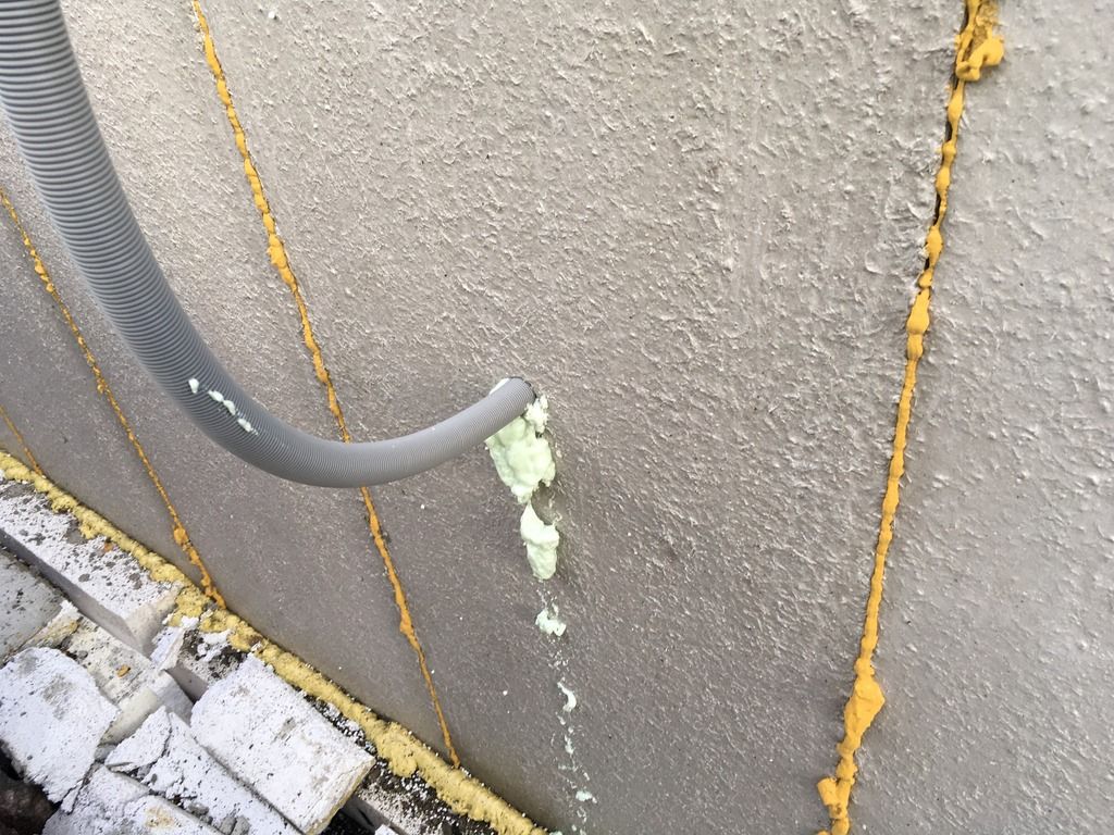

SV: Solhaga bygger 8x4 Tjälldénpool
« Svar #78 skrivet: augusti 23, 2016, 20:25:03:03 »
Urkarvning:
Redo för skumning:
Skummat:
Den senare blev lite mer skummad lite senare.
Jag kommer dock att gå över dessa en gång i morgon.
Utsida:
Någon som har fått monteringstillbehören  14912 (punsch?) och 06667 (justernyckel?
Det skulle vara bra att ha några munstycken i reserv, så att man kan experimentera med olika flöden och inte bara som nu kunna öka.
