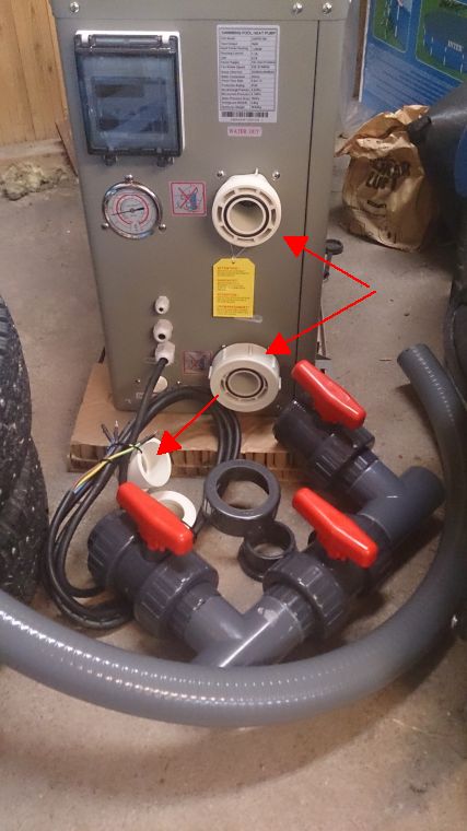

Det kanske är jag som är dum i huvudet som inte förstår men hur limmar jag fast slangen i själva vp??
Jag tror att jag har ganska bra koll på hur det ska kopplas i övrigt. Men kan inte fatta hur slangen sätts fast?!
Tacksam för hjälp :)

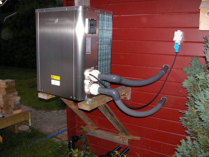

Du borde ju ha en till ring som sitter på ena anslutningen på VP. Sedan ska en av de andra vita delarna sitta innanför ringen. Det är i den du limmar slangen.
Så här ser det ut hos mig.

Haha som sagt, det var jag som var dum u huvudet.
Jag trodde dom vita ringarna var till för att hålla kablarna på plats :)
Ja då vart det mycket enklare på en gång!
Tack för det Erik

Finns det någon koppling som gör att jag kan koppla ihop bypassen som på bilderna?
Den ensamma ventilen ska givetvis vara mellan den övre och undre.
Det är första gången jag håller på med detta så är något vilsen när det kommer till kopplingar osv...

HAns, nu har du ju glömt dom där vita som inte är till kablarna igen.
Den vita som inte är till kablarna limmar du en 8cm rörbit i. Andra änden på den rörbiten passar i kulventilens anslutning. Glöm inte att trä på muttrarna innan du limmar.

Mattias, nej då jag har inte glömt dom. Jag hållet den bara mot vp för att visa ;)
Tanken är att ha slang mellan!
