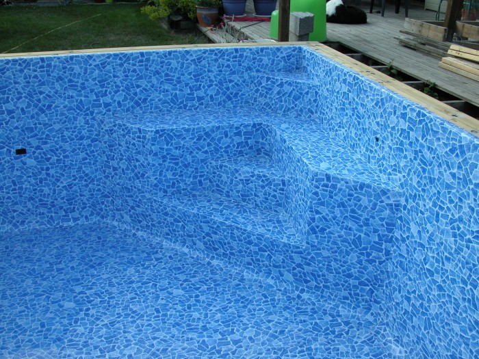

Jag har en Thermopool med liner och trappan är klädd med liner som gjordes på plats. Det finns andra med Tjällden som har förbeställd liner där linern går över trappan.
Jag är iofs inte helt nöjd med min trappa och skulle jag bygga pool igen och hade plats skulle jag göra som je.
Min trappa:
Länk till je:s byggtråd och det inlägget där de sätter liner.
