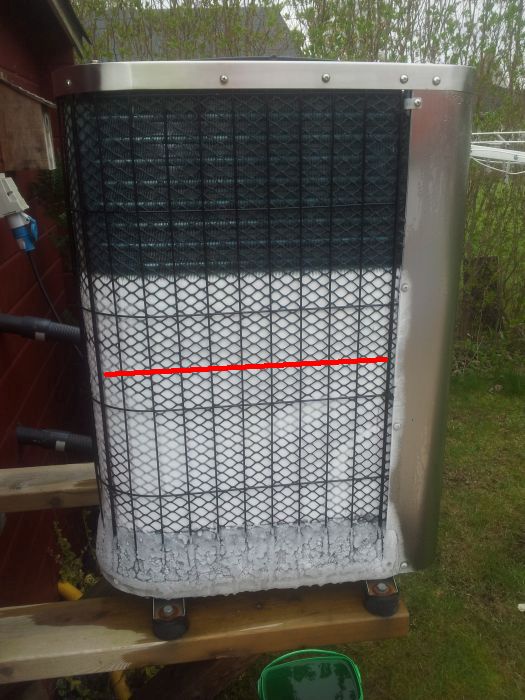

Vad har du för värde på hetgastemperaturen? Ska vara minst 45 grader enligt manualen. Har du det så är det nog inget fel på VP. Har den läckt gas så borde du få larm EE04 för lågt tryck.
Det är 70 grader på hetgasen. Men jag tror att jag har för lite i systemet. Kolla den här bilden från förra året. Jag tycker att gasen som är den vitala delen i det hela borde fylla längre upp.

Definitivt en läcka. Var och kollade på pumpen nu, det är ca 6 grader utomhus, hetgas var 65 tror jag och förångarbatteri -3. En svag aning till isbildning på förångaren och jag har markerat med rött kanten där det är nu. Betydligt lägre nivå än förra året.

Tror inte det är något fel. Nivån på isbildningen beror väl på utelufttemperaturen och luftfuktighet. Nu när det fortfarande är kallt ute så klarar inte luften av att värma upp hela slingan i förångarbatteriet till plusgrader. Jag förmodar att du har ingående slinga i batteriet i underkant och efterhand så kommer det att bli över 0 grader och isfritt. Var kanten kommer beror på lufttemperaturen. Se bild på min pump för några dagar sen (min slinga startar i ovankant). När bilden togs var det 5 grader ute. Segt och värma upp då... nu har jag i alla fall kommit upp i 27 grader i poolen. Bad till helgen  :)

« Svar #18 skrivet: april 30, 2015, 07:28:07:07 »
Intressant! Ska försöka hitta lite mer info om just det du säger. Tack för påpekandet.
