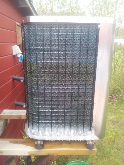

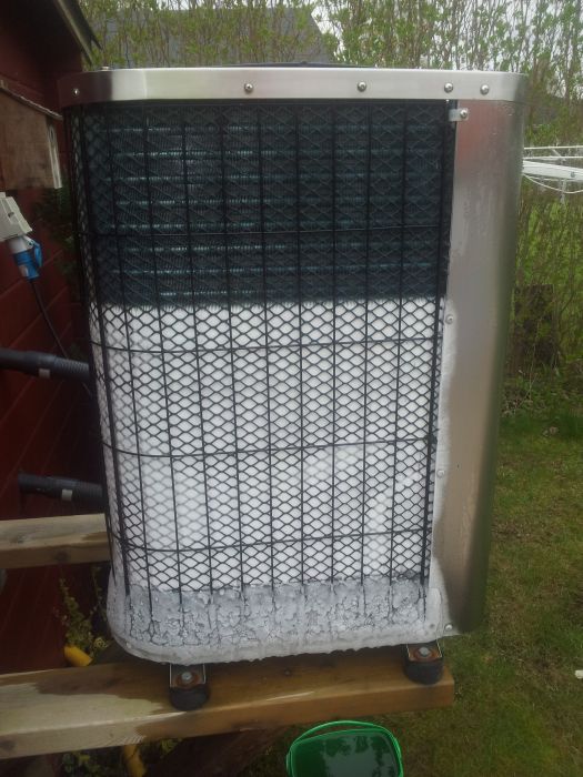

I morse var jag ut och kollade tempen, 23,7 grader. Det hade bara stigit ca 0,5 grader under natten, och det är förbannat vad det tar tid. Men jag kan förstå det när VP ser ut så här.
En j...la isklump. Det jag tycker är fascinerande är att det bara är 2/3-delar som är fruset. Varför fryser inte den översta delen?
Samtidigt som jag tog bilden så satte avfrostningen igång. Efter några minuter var i stort sett all is borta, utom det längst ner.

Men det är ingen som har någon teori om varför det är så skarp gräns på isen 2/3-delar upp?
SV: Galen värmepump
« Svar #26 skrivet: maj 14, 2014, 21:43:18:18 »
Du kan ställa tiden mellan avfrostningar och även vid vilken temp den ska starta. Jag gissar att dina 2/3 blir något annat om du ändrar lite där. Eller så hänger det ihop med hur fläkten drar luft. Underkant på fläkten sitter väl där i krokarna av 2/3.

SV: Galen värmepump
« Svar #28 skrivet: maj 14, 2014, 22:55:18:18 »
Förmodligen håller du till längre söderut än jag med tanke på temperaturen. Men när jag ser din frusna VP så blir jag än mer övertygad om att det har att göra någonting med gasen. Din kant på isen är exakt längs med ståltråden längst upp, min är ett par centimeter ovanför ståltråd nummer två. Så det skiljer rätt många centimeter.
Men det är ändå skönt att någon har ung. samma "problem" som vi med pumpen att den fryser när det går under 10 plusgrader.
