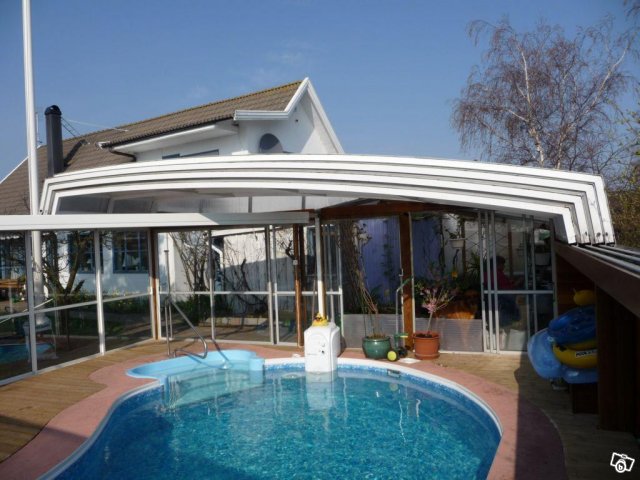

Har ju egentligen inte med din tråd att göra, men lånar bilden från Pooltaksspecialisten som har en bild liknande den tråd jag inte hittar.
En tomt + ett hus som går ihop med det här samt ett sånt där elektriskt lamellöverdrag så att man håller nere fuktigheten i uterummet. Det vore kalas!
Tyvärr bara i mina drömmar då framför allt plånboken inte finns i dagsläget. Och så har jag ju redan byggt pool  ;D
Men om tio år kanske man ska riva all trall och har en massa pengar över, då kan man ju bygga ett uterum runt poolen...
Ser riktigt häftigt ut på bilden. Har tittat på en del tak med låga u-värden men inget av dem är gjorda för att kunna dras undan, blir väl lurigt att bryta kylan då.
Detta får nog vänta tills poolen är på plats, lätt att drömma sig iväg annars och tappa fokus.
