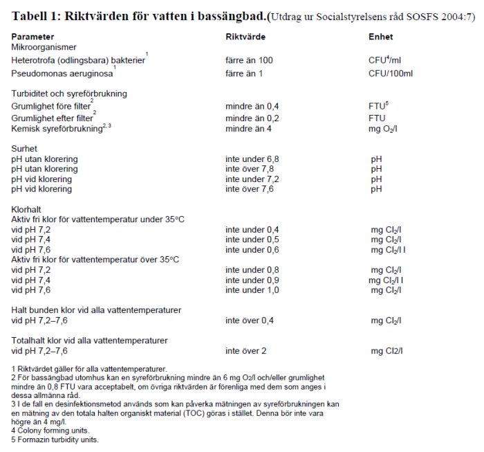

Kolla det här inlägget, samt det nedanför: http://www.poolforum.se/forum/index.php?topic=8199.msg60647#msg60647
Dessutom finns en tabell med riktvärden från Socialstyrelsen, utdrag ur publikationen
Plaskdammar i Stockholms stads parker
En studie av vilka yttre faktorer som
påverkar vattenkvaliteten i plaskdammar
