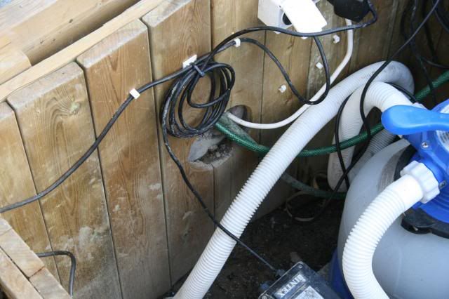

« Svar #38 skrivet: juni 15, 2013, 14:16:18:18 »
Här kommer lite bilder
Så här ser "pumphuset" ut. Under lekablocket är det en meter djupare. Det är bara en liten grop på en halvmeter i fyrkant. Där ligger en dräneringspump ifall det skulle hända nåt.
Så här ser det ut på förrådstaket. Solläge nästan hela dagen. Det är 8 st solfångare som är parallellkopplade med inloppen till höger och strypningar som är inställda så att det kommer lika mycket vatten till varje solfångare.
Såna här böjar i plast var jag tvungen att tillverka (värma och böja) och trä på slangarna för att det inte skulle bli veck på slangen i den tvära böjen. Funkar skitbra. En returslang (varmvatten till poolen) löper i hängrännan som är kopplade till varje utloppsslang till respektive solfångare med en T-koppling.
Vanliga strypningar typ Gardena trädgårdsslangar.
Givaren till termostaten är bara fasttejpad med silvertejp på solfångaren. Funkar bra. Det håller i alla fall en sommar  :)
Bypass-ventilen som fökjde med solfångarna. Den tjocka öppna slangen är bara ett stöd. Ska bli bättre sen. Den högra trädgårdsslangen/rör går direkt ner till poolen under sittbrädan på sargen. Trädgårdsslangen till vänster om den högra är "pluggad". Där ska egentligen tilloppsslangen sitta men då har jag ingen koll på flödet.
Hjälppump och magnetventil. De är kopplade så att när det blir kallare än 30 grader vid den fasttejpade givaren på solfångaren så bryts spänningen till hjälppumpen. Magnetventilen är kopplad i samma slinga så den stänger också (spänningslös = stängd). Den bruna slangen är till dräneringspumpen. Den är bara att riva upp och slänga ut på gräsmattan om det skulle behöva dräneras.
Så här ser det ut på förrådsväggen (fy va färgen är dålig ser jag nu  ;D ). Diverse elektrisk utrustning. "Drän" är egentligen hjälppump och magnetventil. Det lilla skåpet under kontakterna är termostaten som nu är inställd på 30 grader. När ytan på solfångaren blir över 30 grader så slår den till, magnetventilen öppnar och hjälppumpen startar och vattnet som då är 30 grader eller varmare cirkulerar ner i poolen. Den vita kabeln till vänster är den som går från termostaten och är fasttejpad på solfångaren. Det gråa röret (knappt synligt till vänster) är ett vanligt avloppsrör på 100 mm som vattenslangarna och elkablarna går i från "pumphuset" till taket.
Vattenslangar och kabel som går igenom ett avloppsrör upp till taket.
