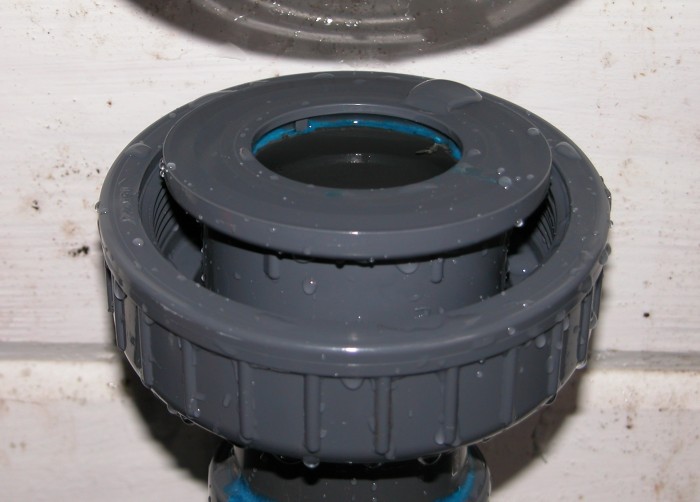

Förvarats frostfritt har den inte nej... Den har suttit kvar i vedbon. Men den har varit helt tömd på vatten, neråt blir det en övergång till slang som går till filtret, och den slangen har varit loss hela vintern.
Men jag var ut en snabbis nu, den läcker konstigt. Troligen är det en spricka i alla fall. Jag har bypassen helt öppen, stängt mot VP båda ventilerna och då läcker den inte. Om jag då vrider bypassen lite så att den stryper flödet så börjar den läcka i överkant, där trycket alltså borde bli lägre i.o.m. strypningen.
SV: Otät ventil, hur fixa
« Svar #11 skrivet: mars 30, 2012, 17:06:19:19 »

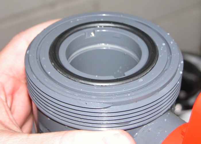

Nehej, spricka var det inte. Blir tokig. Provade att byta plats med en av de andra ventilerna, läcker på samma sätt i alla fall.
Den platta ytan kläms alltså mot ventilen där det är en O-ring nerfälld. Ska skaffa sånt där fett och se om det hjälper.

Prova med att snurra på oringen ett halft varv alt. snurra på ventilen för att se om läckan förflyttar sig. Du kan även prova med gängtejp/lin på gängorna.
Hjälper inte det så har du nog en spricka någonstans. Kanske har den varit dragen för hårt så att det oringen blivit hoptryckt.

Gängtejp eller lin när den snurrar helt fritt mot flänsen, hur tänkte ni nu?!?!
Gängens enda syfte är att se till att flänsen trycks mot Oringen, det är oringen som står för hela tätningen!
Plocka ur oringen kolla status på den, gör rent, fetta in, skruva ihop!

Hade också en ventil liknande din till bottenavloppet som läckte lite konstigt hela förra sommaren, har försökt dra åt den så mycket det gått med handkraft men nu i vår när jag skulle dra igång cirkulationen tänkte jag försöka reda ut vad som var fel. märkte då att trots att det inte gick att dra åt flänsen ens med rörtång så gick det att vrida hela ventilhuset i gängorna. Visade sig att friktionen mellan flänsen och delen som håller o-ringen blev för stor så det inte gick att dra runt utan att vrida hela slangen. Kanske helt enkelt lite sand eller något liknande som kommit mellan och nöp när jag drog åt det. Då jag fortfarande har vatten i poolen så lossade jag bara lite tills det kom vatten från bottenavloppet och antingen räckte det för att spola bort smutsen eller så smorde vattnet tillräckligt för att kunna dra åt kopplingarna så det blev tätt. Tror inte det är fel att ha lite vaselin både på o-ringen och på gängorna mm.

Jag har som sagt tre likadana ventiler bredvid varann. Jag har provat att flytta dem emellan, samma resultat. Jag har iofs inte gått systematiskt tillväga, men senaste gången jag höll på så märkte jag upp dem och noterade på papper vilka som satt var och hur det läckte.
Jag har köpt silikonfett, när jag googlade på nätet så var det antingen det eller vaselin man skulle ha. Ingen skillnad. Så jag har nästan gett upp, jag kommer troligen att prova med packning på tub,den sidan av ventilen behöver jag aldrig ha isär igen. Men meningen med packning på tub är väl att det ska gå att få isär, men det gäller ju motordelar i metall.
