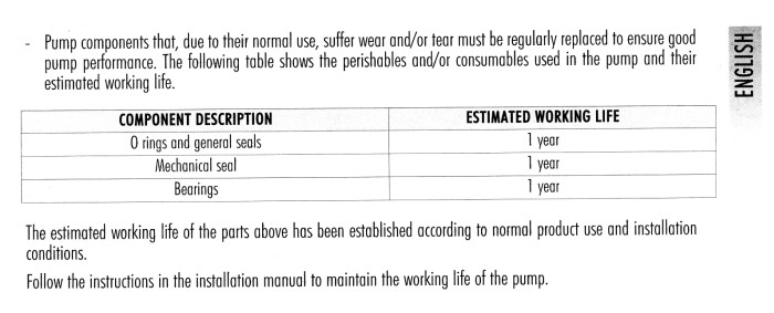

En annan sak, i bruksanvisningen för pumpen står det att packboxar och liknande håller ett år. För service ska man plocka loss motorn från pumpen. Har ni placerat era pumpar så att ni kan göra liknande manövrar, eller räknar ni kallt med att den dagen så tar ni bort hela pumpen och plockar isär den på en lämpligare plats?

Skulle den mekaniska tätningen gå så måste man plocka bort hela pumpen för att laga den. Det är inte så att dem menar att utifall man skall utföra service på pumpen så skall man koppla bort strömmen till motorn/pumpen?

Att tätningarna bara skulle hålla ett år kan jag inte tänka mig är sant, du måste läst fel jag skulle vilja påstå att de bör hålla i tio år eller mer om prylarna sköts ordentligt.

Har även jag  med fascination läst att backboxarna i pumpen skall bytas varje år, hittills har det inte behövts hos oss, men jag tror det är
någon form av friskrivning från Astral i detta fallet som inte vill ha garantiärenden.
Troligen en bra idé att byta typ vart tredje eller så skulle jag tro. Jag har en havererad pump i garaget som jag sparat för att demontera så man vet hur det sitter ihop innan man ger sig på det hela i skarpt läge (lindningarna i motorn brann på den pumpen).
Så här står det i boken...
