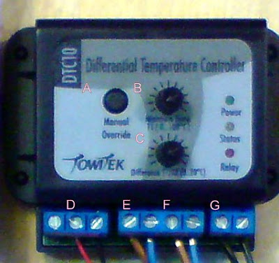

2.1 Temperaturdifferenskrets
Bild 1: Temperaturskillnadsstyrning från Towitek.
Den kan beställas från Conrad.se (http://shop.conrad.se/websale7/Temperaturskillnadssytrning.htm?shopid=conrad-swe&act=product&prod_index=191253&cat_index=SHOP_AREA_17362_2408005) och den kostar 215 kr.
Med kretsen följer två temperatursensorer T1 och T2, som man kan löda fast på vanlig 2-ledad lampkabel och montera i solfångare, respektive poolpump. Sensor T1 ska monteras varmare än sensor T2.
Bild2: Universalkåpa till temperaturdifferensstyrningen
Den kan köpas separat från (http://shop2.conrad.se/websale7/Universalk%E5pa-TowiTek.htm?shopid=conrad-swe&act=product&prod_index=191292&cat_index=SHOP_AREA_21020_9100008) och kostar 95 kr. Kåpan är inte nödvändig för funktionen men är enligt mig prisvärd och ger ett gedignare intryck.
Bildförklaring:
  • A. Manuell forcering av driftlägen
  • B. Temperaturinställning av pooltemperatur (slår på driften om temperaturen i solfångaren uppnår minst denna temperatur, inställbar 0-100 grader)
  • C. Differensinställning (T1-T2, slår på driften om temperaturskillnaden är minst T1-T2 grader, inställbar 0-20 grader)
  • D. Relästyrning, när driften är på är det kontakt mellan svart (C) och röd (NC) kabel enligt bild, när driften är av är det kontakt mellan svart (C) och vänstraste ingången (NO)
  • E Ingång för temperatursensor T1
  • F. Ingång för temperatursensor T2
  • G. Ingång för nätdel (t.ex. 12 volt växelström från enkel nätadapter)

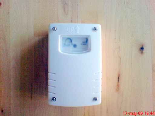

2.2 Skymningsrelä
Bild 3: Skymningsrelä med timer från Clas Ohlson
Reläet kan köpas på Clas Ohlson (http://www.clasohlson.se/Product/Product.aspx?id=104374622) och kostar 149 kr. Den klarar att driva upp till 1300 W och duger utmärkt för en hydroforpump (t.ex. http://www.jula.se/e-Sales/esa/ItemDetails.jsp?@where.ItemID@EQ=730004) som i sin tur kan driva cirkulationen i solfångaren.
Det fungerar naturligtvis att använda ett skymningsrelä utan timer, vilket blir lite billigare, men denna Howto baseras på varianten med timer.
Notera att skymningsrelät har en “fördröjning” på ca 1 minut innan den slår på, och även innan den slår av, vilket kan göra att man tror den är ur funktion om man inte vet om detta.

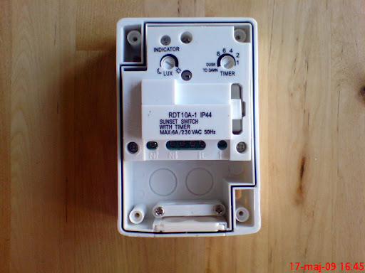

Bild 4: Skymningsrelä med demonterat ytterlock

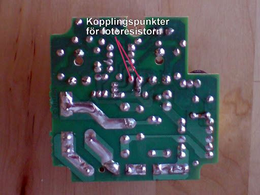

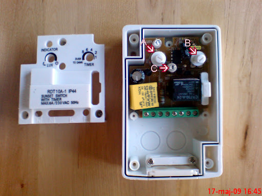

Om man demonterar locket i skymningsrelät ser det ut enligt ovan. Reläets centrala komponent är en fotoresistor som har mycket liten resistans vid solljus (leder ström bra) men väldigt hög resistans vid mörker (leder då inte ström). Målsättningen är att “koppla ur” fotoresistorns funktion och istället koppla in temperaturdifferensstyrningens reläfunktion.
Bild 5: Skymningsrelä med demonterat innerlock
Efter demontering av innerlocket ser man kretskortet i skymningsreläet.
Bildförklaring:
  • A. Känslighet för ljus (vrid medurs så långt det går, mot solsymbolen)
  • B. Timerfunktionen (Vrid moturs så långt det går mot “Dusk to Dawn” så stängs timerfunktionen av)
  • C. Fotoresistorn (denna kan tjuvkopplas genom att löda fast två ledare på baksidan av kretskortet).

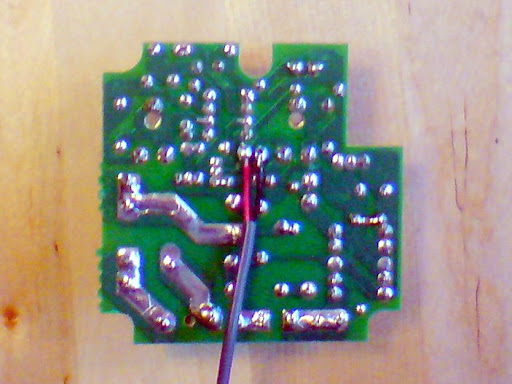

Bild 6: Baksidan av kretskortet
Här är baksidan av kretskortet. Det är gott om lödtenn på lödpunkterna så det går lätt att löda fast ledare, bara att hålla ledaren mot punkten och värma med lödkolven. Direkt när lodet smälter kan lödkolvspetsen lyftas bort.
Bild 6: Lödpunkter för fotoresistorn
Dessa två punkter hör till fotoresistorn. Löd fast två ledare här.
Bild 6: Ledare fastlödda
Ledarna fastlödda. Efter detta återstår att montera tillbaka kretskortet och den inre panelen. Montera inte det yttre täcklocket än.

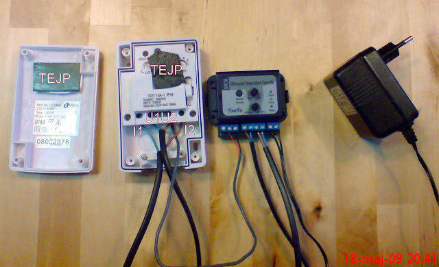

Bild 6: Övertäckning av fotoresistorn
Innan det yttre locket monteras ska fotoresistorn täckas över för att försäkra sig om att den alltid har hög resistans (ej släpper fram ström, avbrott). På så vis kan temperaturdifferensstyrningen kortsluta fotoresistorn (koppla fram ström) baserat på temperaturinställningen.
Bildförklaring:
  • I1 och I2 är ingång till skymningsreläet från stickproppen
  • U1 och U2 är utgången till pumpen som driver cirkulationen till solfångaren.
Nu är det klart att montera på det yttre täcklocket.

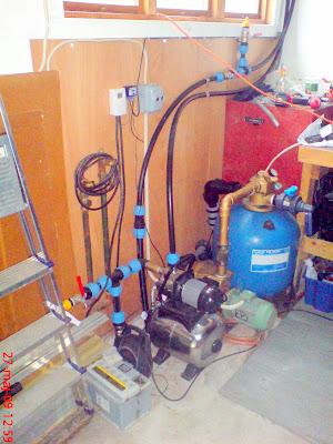

Bild 11: Färdigmonterat (men ostädat)
Klart att testköra! Kom dock ihåg att skymningsrelät har en inbyggd fördröjning på ca 1 minut innan den slår på, så ha lite tålamod.
Bild 12: Färdigmonterat - klart för provkörning
Dags att invänta solen!
Vid testkörning fungerade allt perfekt och jag har nu en helt automatisk styrning av cirkulationen till solfångaren. Jag kör med temperaturdifferensen (T1-T2) inställd på 6 grader men kan justera ner differensen till ca 2 grader när pooltemperaturen når över 25 har jag tänkt.

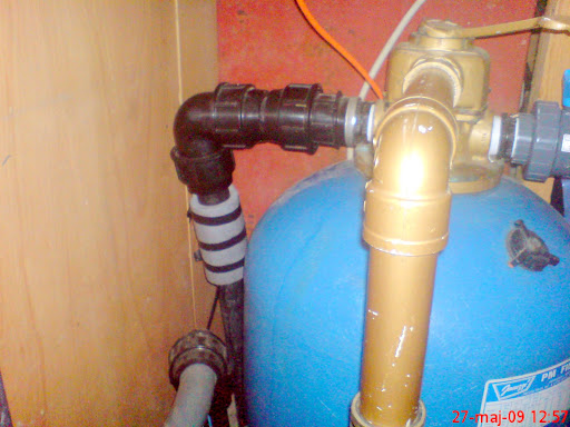

Låter som en billig och smart lösning men skulle du kunna beskriva hur du har kopplat rören?
Använder du en T-koppling och backventil eller hur fungerar det?<dontkn>
Utloggad Nyodlarn
Som jag nämner så har jag helt separat slinga för solfångaren. Jag köpte ett paket med två inlopp från Folkpool och monterade de i poolen, där det ena används som utlopp. Inget behov att koppla ihop med poolreningsslingan således.
I hydroforpumpens insug har jag en backventil (mässingsfärgad på fotot), men annars är det "raka rör" så att säga. För att kunna fylla polen från trädgårdsslangen genom solfångaren har jag kopplat in några kulventiler som ger mig möjlighet att styra flödet till rätt utlopp.
På bild 11 är det de två slangarna som försvinner upp i taket som går till solfångaren.
