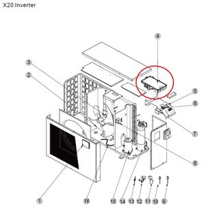

Startade vår Gullberg Jansson X20 från Poolstore i går runt lunch och den gick fint fram till kvällen då jag stängde av uppvärmningen via appen.
Idag på morgonen så startar inte värmaren och visar felkod E08 - Kommunikationsfel - Ingen kontakt med styrenhet.
Jag har brutit strömmen och låtit den vara strömlös ett par gånger men samma fel vid uppstart igen. Den gick som sagt bra igår. :(
Någon som har tips på vad som kan göras?

Det var tyvärr lnverter drive modulen som gett upp. Självklart den dyraste delen...  :-\
Nu är pumpen igång igen och hoppas på att försäkringsbolaget tar den största delen av kakan.
