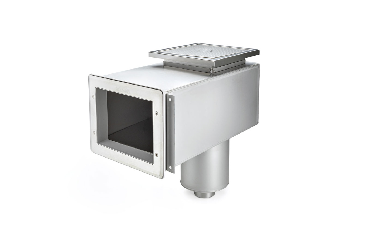

Vi har en pool som byggts ca 1974. Det är plywood och sen liner på den.
Vi har lite problem med bräddavloppet och rören så jag har tänkt byta ut det.
Jag har köpt ett hayward bräddavlopp för linerpool.
Jag blir dock inte klok på hur det ska monteras. På det gamla fanns det en "krage" som vilade mot plywooden.
Butiken där jag köpt det säger bara att jag ska skruva fast ramen i trät. Men då skulle ju vattnet rinna emellan på plywoodskivan.
Breddavloppet måste ju gå igenom plywooden och ansluta direkt till linern med en packning på varje sida om linern för att hålla tätt.
Någon som vet hur det är tänkt att fungera?
På ett Pahlen så är det ju en "krage" som vilar på utsidan av plywooden:
