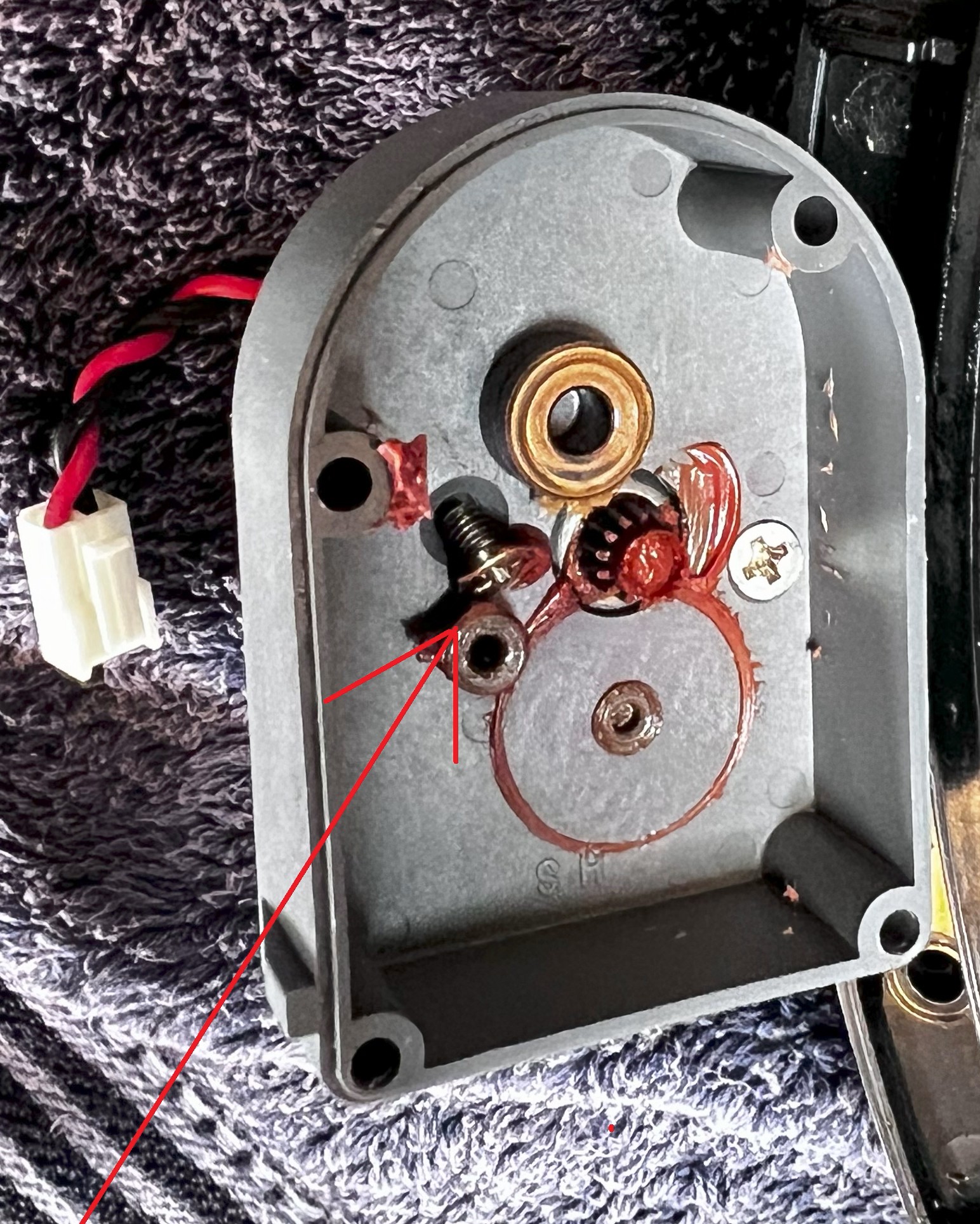

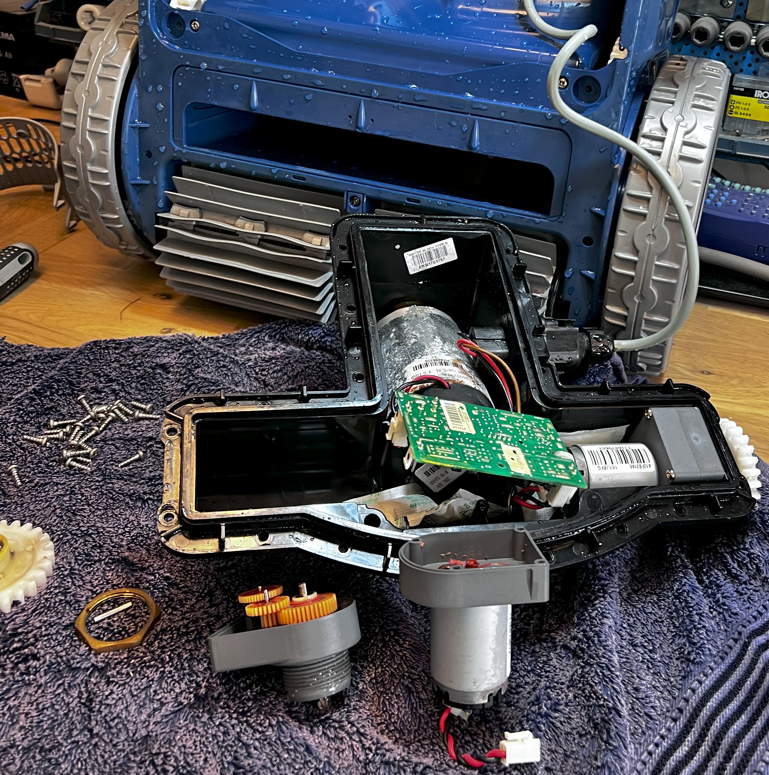

Nu är det andra gången som jag lagar min poolrobot Zodiac Vortex RV5500 och symptomen är att roboten inte längre rör sig normalt i poolen och ett missljud kan höras vid förflyttning. Det är egentligen inget svårt att montera isär "motorblocket" men det är mångra skruvar som skall demonteras.
På bilden under syns felet (röd pil i bild) och ena motorn har helt enkelt lossat från sitt fäste så det är bara att återmontera skruvarna med lite Loctite så är den snart på plats i poolen igen  O0
