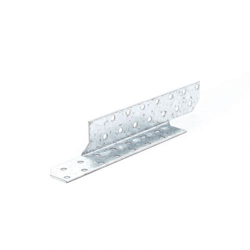

« Svar #24 skrivet: juli 01, 2021, 07:12:37:37 »
Om du använder beslag som dessa:
Fäst det först i den undre bärlinan, använd sedan en skruvtving som du drar fast höst upp på den vridna spikregeln, vrid regeln rak, och skruva sedan från sidan i i spikregeln så blir det bra.  O0
Kostar 10 kr/styck på byggmax.
(Du kan behöva en i varje ända av regeln så att inte andra sidan vrider sig)
Utloggad Basic
SV: Rund pool 5,5m - första poolprojektet
« Svar #25 skrivet: juli 01, 2021, 10:44:41:41 »
Tack Richard, ska inhandla några sådana beslag och testa.  O0
