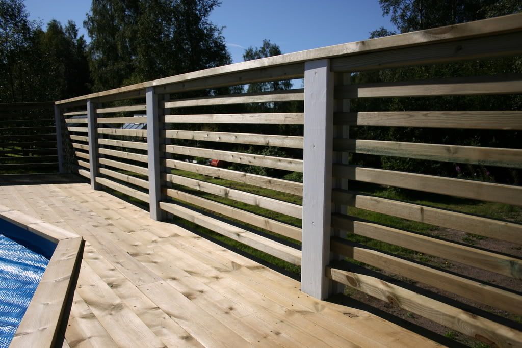

Nu har det ju hänt en hel del sen senast jag uppdaterade. Nu har jag gjort klart hela trädäcket och även räcket. Designen blev jag inspirerad av flera andra här på poolforumet men konstruktionen är egen. Är väldigt nöjd med resultatet i alla fall. Lite annorlunda än alla andra som har dessa populära kryssräcken samt även lite insysnskyddande. Här kommer lite bilder på hur bygget ser ut just nu.

« Svar #58 skrivet: augusti 12, 2007, 21:35:21:21 »
Riktigt snyggt grattis! du vad har du använt för storlek på mellanreglarna i staketet? Är det 45*45?

Ja, det är 45x45 som spjälor i räcket men längst upp och längst ner så använde jag 45x95. Överliggare är av dimensionen 34x145 och stolparna är 2st 34x120 med en kärna av 45x70. Många dimensioner blir det.  ;)
Å du Lundberg... det var delvis ditt räcke som av min inspiration till detta räcke. Tack!  O0
