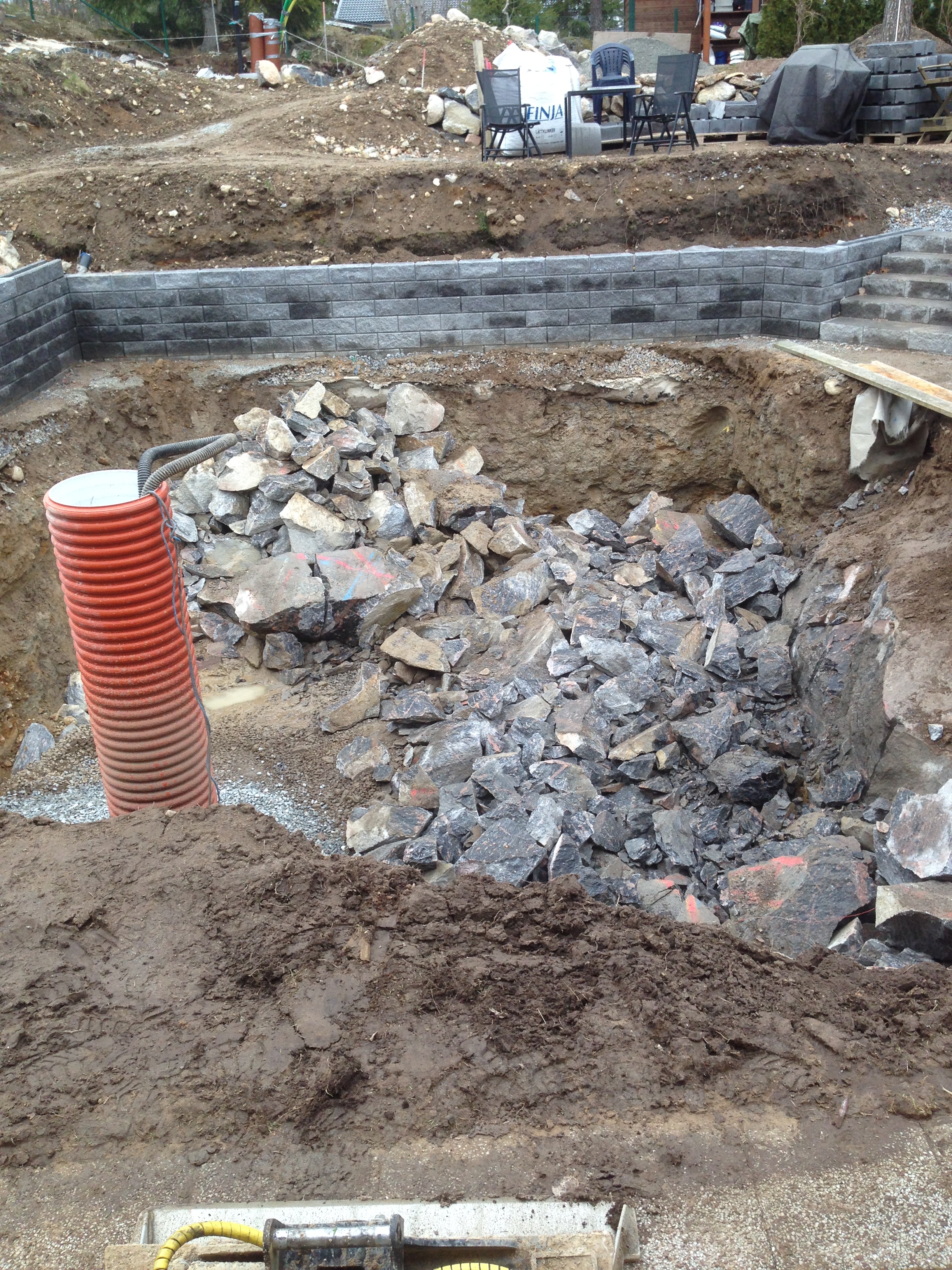

Sådärja, bygget åter igång efter två veckor i Italien.
Det var nog som jag trodde, grundvattnet ligger en decimeter under schaktbotten och det blev inte helt plant, men var lite knepigt att komma åt att gräva utan att jämna den allmänna lekplatsen med marken.
Dagen tillbringade jag med att försöka få till pumpbrunn 2 som ska tömma till befintlig dränering och även ut i skogen vid överbelastning. Fyfan för PEM... 25mm är ju sjukt jobbig. Hur blir det då inte med 50mm?
Imorgon försöker vi handkärra ut 8-16, för se om vi orkar eller om det måste hyras dumper/minilastare.
Tanken är att kunna gjuta platta nästa vecka om allt klaffar.

Vi fortsätter med gruset. Gjorde ett par dagars uppehåll då jag fick rycka in och lägga tre dagar på att hjälpa till att gräva ytterligare en poolgrop i grannskapet.
Skönt att ha någon som bygger en likadan pool på gångavstånd  O0 :)
När ska folk lära sig att man måste ha ordentliga maskiner från början ;)
Även denna gång började i en 2-tonnare innan jag kunde sätta mig i en 8-tonnare.
Funderar på att lägga konsultlivet på hyllan och bli grävmaskinist.
Note to self: Rototilt lägger på ett par decimeter på skopan.
Gräver man med öppen dörr så får man skylla sig själv.
Köpte en platta, så dragbanorna skall tas bort
80/60/100 och vips så kan vi sätta 90 grader.
Hittade även lite bilder från när vi köpte huset. Naturtomt  ;D
De sista bilderna är tagna där poolgropen är just nu.
