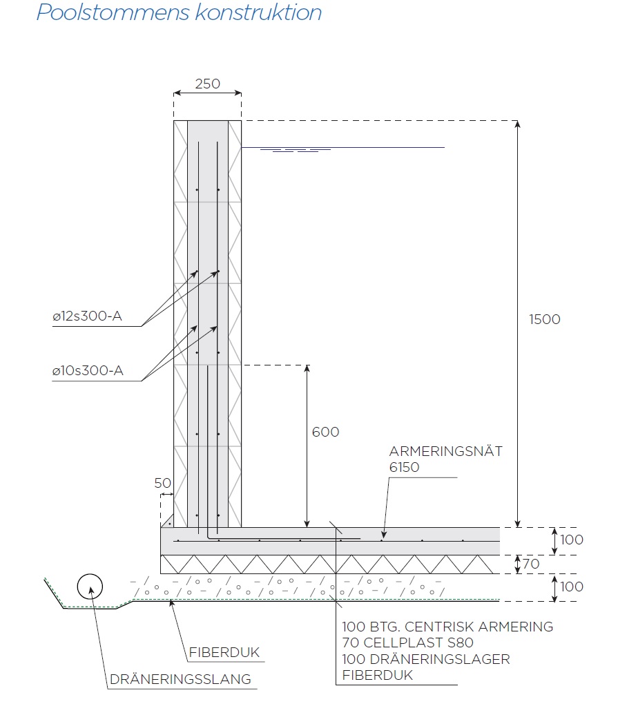

2. Eftersom vi kommer gräva ned poolen 1000mm på det grundaste stället (kommer stå i en slänt som skapades när huset byggdes) och således blir en mark-hybrid så kommer vi vara tvungna att bocka armeringsjärnen redan vid gjutning i plattan istället för att borra och fästa med kemankare.  Har för mig att MathiasS kommenterat att de skall bockas upp 600mm. Ingenstans i handboken nämns detta. Dessutom så saknar jag CC-måtten för de vertikala järnen. Så utan några block att utgå ifrån känner jag mig lost just nu :)
3. Kan det verkligen stämma att det går åt: 40x6 meter 10mm armeringsjärn och 62x6 meter 12mm med maskinrummet inräknat? Känns ju onekligen rätt mycket :D

2. Jag borrade i efterhand då min pool är helt nedsänkt i marken men finns med i nedanstående anvisning, dock ej exakta mått.
3.a  Det är mycket armeringsjärn och skall vara det så siffran stämmer säkert.

Armering enligt Manual ovan:
Armering till min pool:
