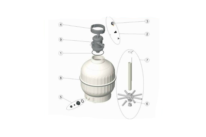

Här är två bilder, en från manualen och en närbild på själva bottenventilen. Sipprar liksom ut precis mellan väggen på sandfiltertanken och bottenventilens del närmast väggen. Tolkar jag bilderna och vad vad jag minns från installationen rätt är inget av detta en O-ring och därmed behövs gängtejp(?).

Med det jag kan se på dina bilder måste jag tyvärr säga att du har monterat det fel.
Du ska inte behöva gängtejp alls. du har ju två pavkningar som ska användas och klämma om var sida på väggen av sandfiltret.
vet inte hur jag lättast ska förklara men ska göra ett försök.
Först tar du rörbiten med gängor på och sätter på ena packningen.
sen stoppar du inte röret med gängorna i sandfiltret ut genom hålet i väggen på sandfiltret sen tar du nästa packning (då har du en packning på vardera sida av sandfiltrets vägg) sen skruvar du åt med muttern med en fläns på. då kommer packningarna tycka tätt mot väggarna.
Sen avslutar du med locket för att allt inte ska rinna ut när du fyller sandfiltret...så ja tyvärr åker du på att göra om tror jag.
går inte ens att göra en fultätning som funkar tillräckligt vad jag kan se... när du startat cirkulationen så stiger trycket och då kommer mer vatten att tryckas ut
