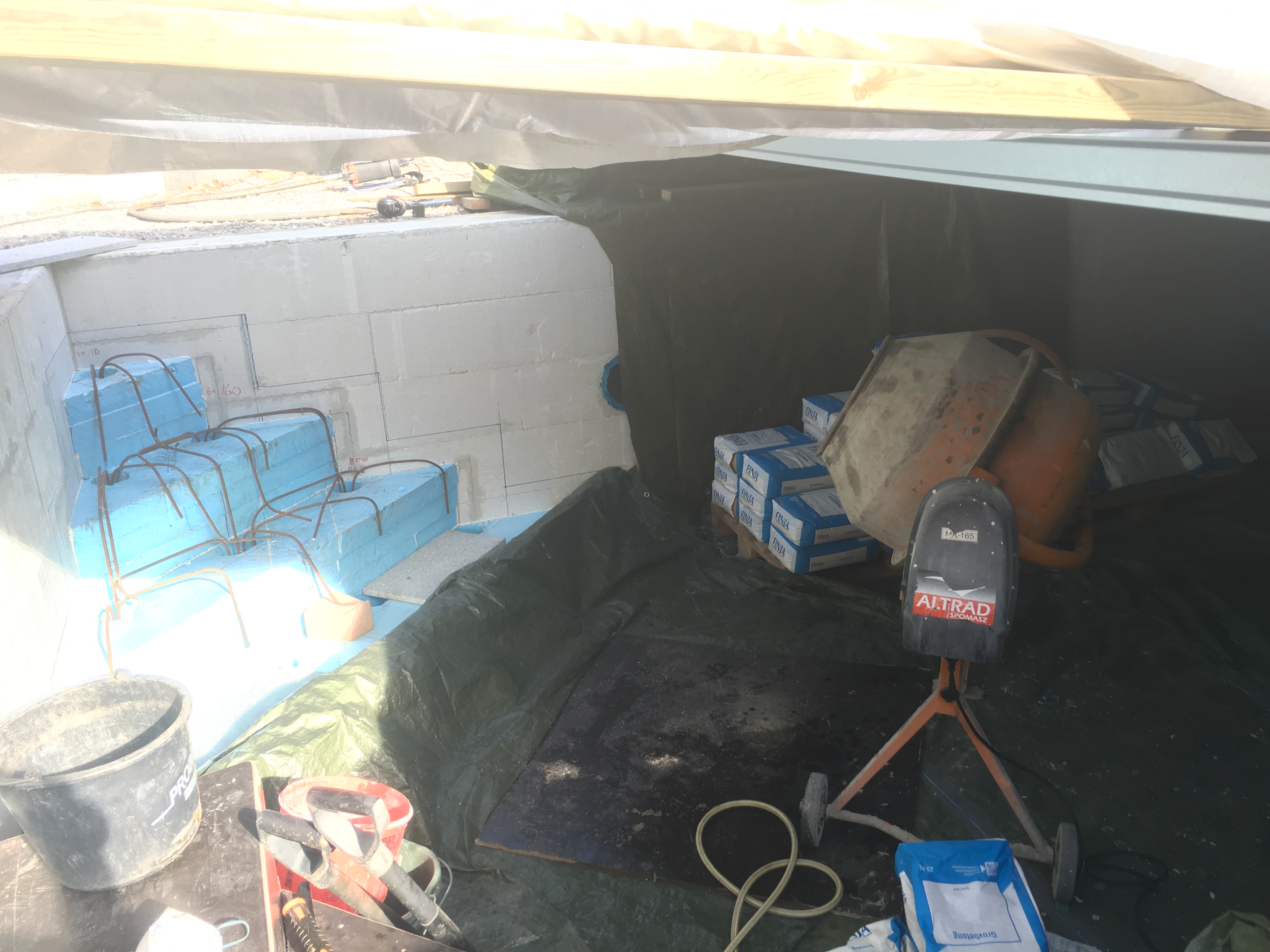

Visst finns det alternativ, jag gjorde så här:
https://www.poolforum.se/forum/index.php?topic=11460.0;all
* 55 säckar grovbetong
* 4 balar XPS-frigolit
* 120 m armeringsjärn
blev knappast billigare dock, men bra  ;D
