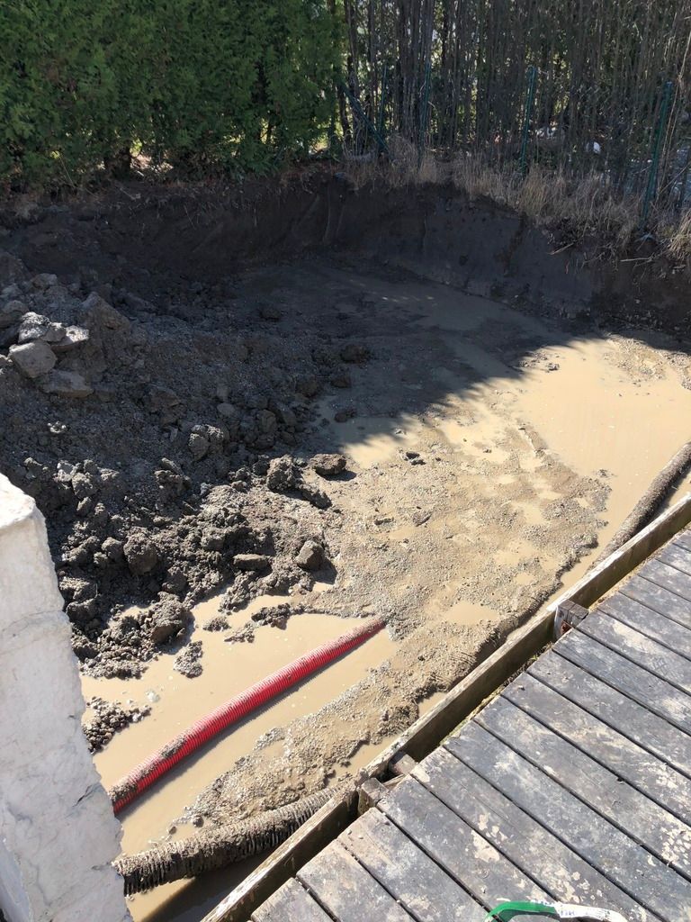

« Svar #2 skrivet: maj 01, 2018, 14:30:44:44 »
Da er graveren ferdig og hullet står klart til videre arbeid:)
Plenen så ikke bra ut etter at det ble kjørt graver og traktor med henger diverse ganger over planen. Det var MYE værre etter at dette boldet ble tatt:)
Det regnet ganske bra når de holdt på, så det ble mye vann:)
« Senast ändrad: maj 01, 2018, 14:42:57:57 av Mrtiger »
