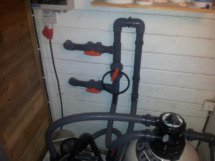

« Svar #7 skrivet: augusti 30, 2017, 11:14:48:48 »
Lämpligt flöde är sådant att du får någon grads temperaturdiff mellan in och ut. Kanske kan du hitta någon flödessiffra hos någon leverantör, men normalt brukar man justera efter temperatur eftersom det är det som är relevant för att nå optimal verkningsgrad. Dessutom säger en pumpkapacitetssiffra i ett datablad ingenting om vad du får för verkligt flöde genom din värmepump, så för optimal drift lär du behöva en ventil iallafall....
SV: Val av pump till Julas 6 kw poolvärmepump.
« Svar #8 skrivet: augusti 30, 2017, 12:44:58:58 »
Ung. så här hos mig.
« Svar #9 skrivet: augusti 30, 2017, 13:44:06:06 »
Ser likadant ut hos mig (med en pump som enligt spec flödar ungefär 10m3 per timme i mitten av pumpdiagrammet).
