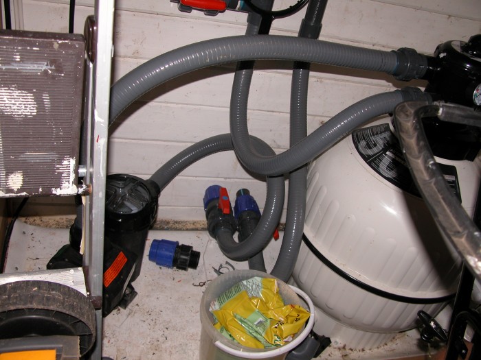

Jag håller med - en såpass höjdskillnad mellan pump och vattennivå är inte optimalt men jag har sett massor med såna installationer utomlands i värmare land där renverket placeras i trägårdsbuskarna vid poolen.
Det flesta moderna pumpar är "self priming" om det finns lite vatten i silkorgen vid start. En bra metod att undvika man att rören successivt tömmer sig vid det minsta läckage är att skaffa man en loop ner och upp igen - som ett vattenlås - direkt innan pumpens sugsida.
/Dimi

« Svar #21 skrivet: oktober 12, 2016, 09:59:58:58 »
Vår vattennivå i poolen ligger ungefär mitt i loopen. Jag behöver inte stänga några ventiler för att öppna locket på pumpen. När jag ska starta på våren så fyller jag pumpen med vatten, sätter på locket och startar. Den suger i stort sett tomt och får luft, men då kommer en rännil från loopen och fyller på, så håller den på så några gånger med sug/luft innan slangen och pumpen är fylld med vatten och pumpar fullt tryck. Samma sak när jag dammsugit och tar upp slangen så blir det luft i systemet, den surrar ett tag innan den pumpar fullt igen. Det är så pass kort tid så det är aldrig risk för varmkörning då det alltid finns lite vatten kvar i pumpen.
