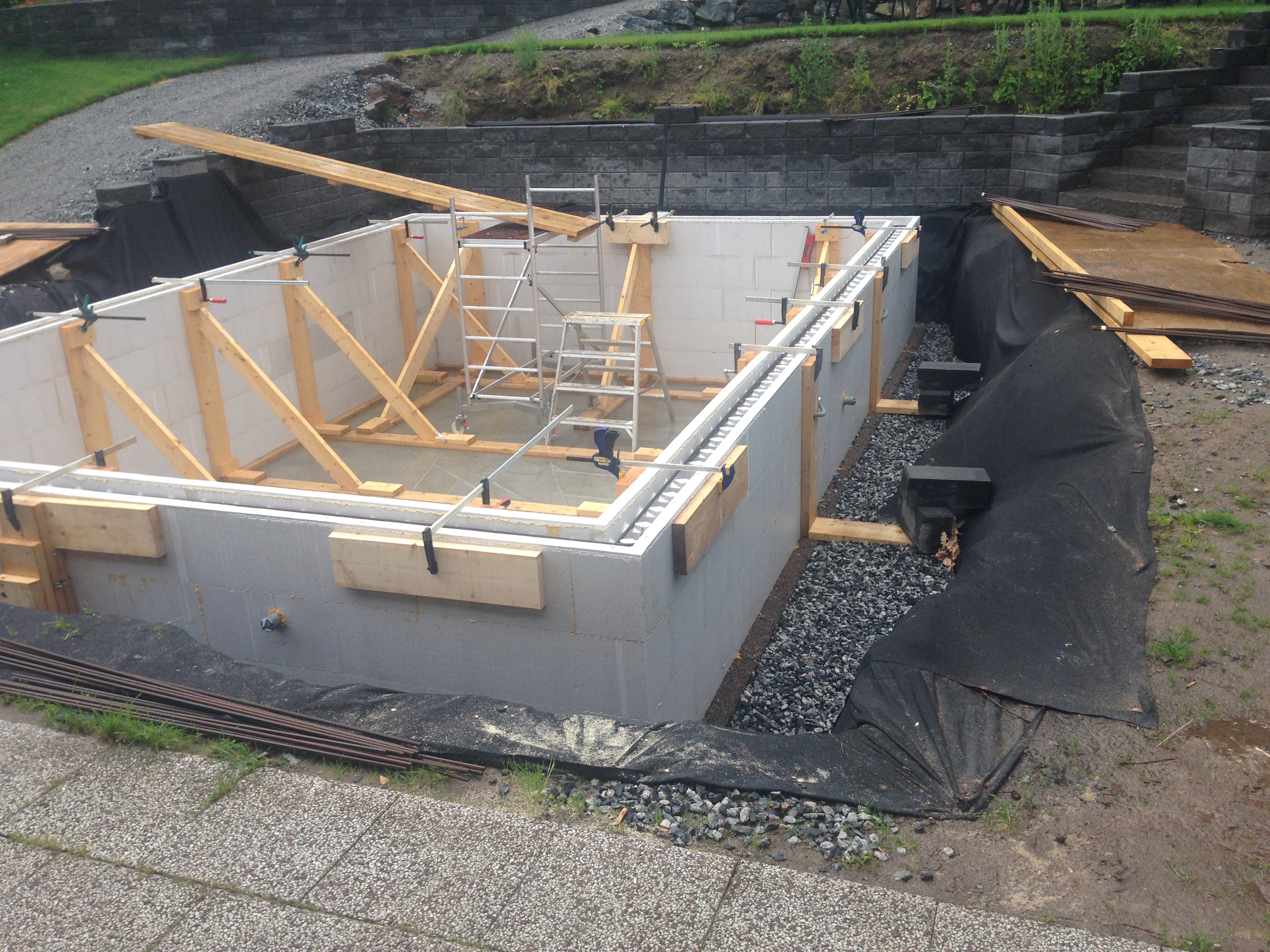

Nu kommer betongbilen på fredag morgon med lite betong att pumpa i Thermopoolväggarna så nu börjar man ju undra om man har glömt något... ::)

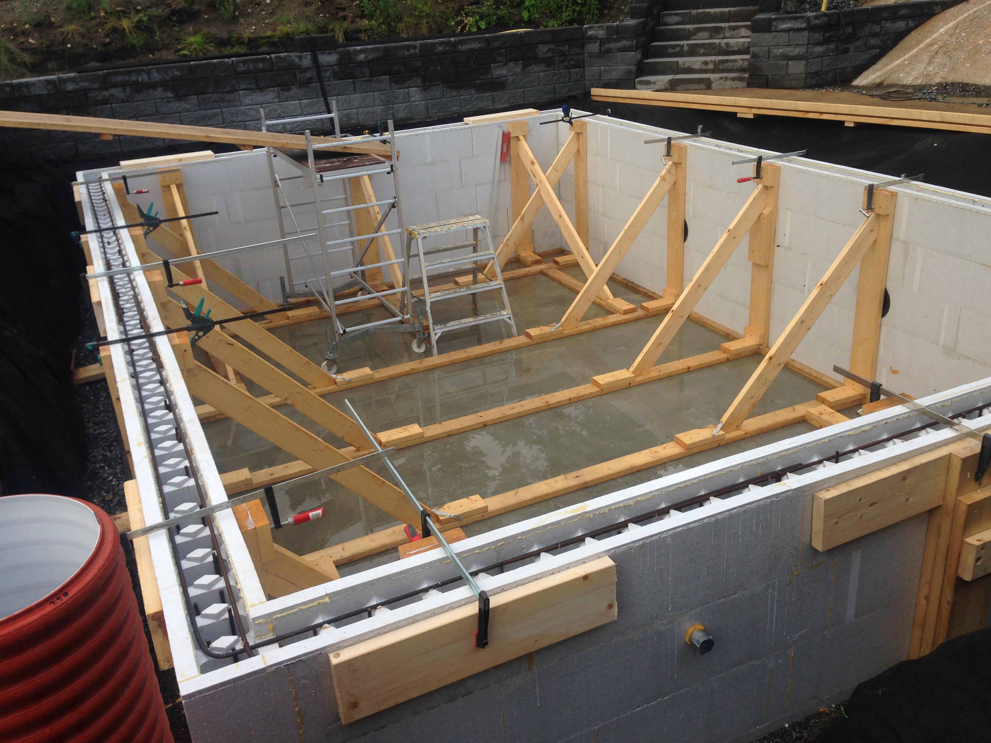

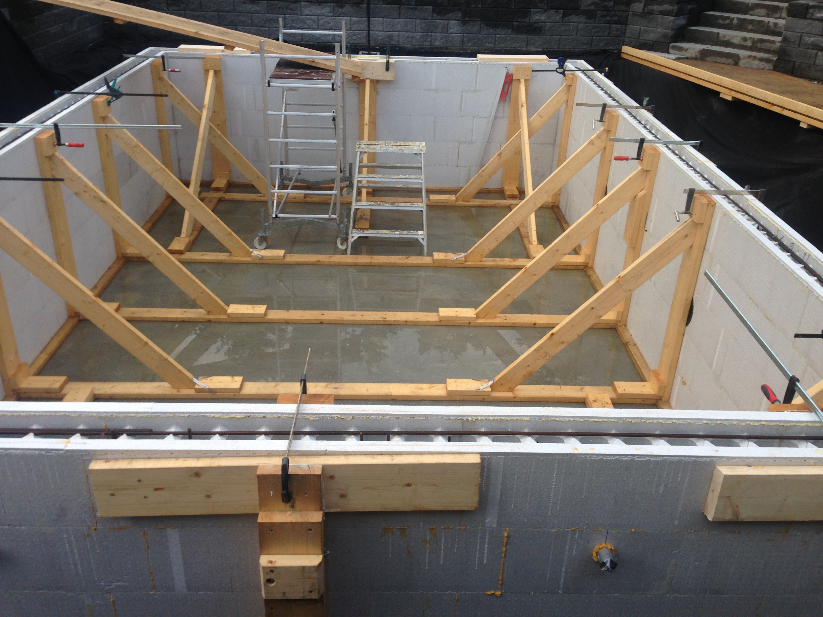

Han som skall platssvetsa linern har godkänt de ingjutna detaljerna via skickade bilder innan så den biten känns lugn. Stämpat upp formen på in/utsida och fyllt upp med 50 cm makadam över plattan på utsidan av väggarna. Gjutit en betongklack på utsidan på väggarna längst ner där plattan sticker ut extra 5 cm. Lampsladdarnas slangar är dragna och sticker upp på baksidan av väggen. Jetswimens 4 rör är klara genom väggen och skimmern sitter där den ska.
Jag kommer att komplettera med 2 tvingar från Biltema imorgon till väggarna samt skumma igen de 4 hål som jag har borrat längst ner i väggarnas hörn som dränering. En granne ställer upp till gjutningen och en till finns i beredskap om Murphy skulle titta fram  O0

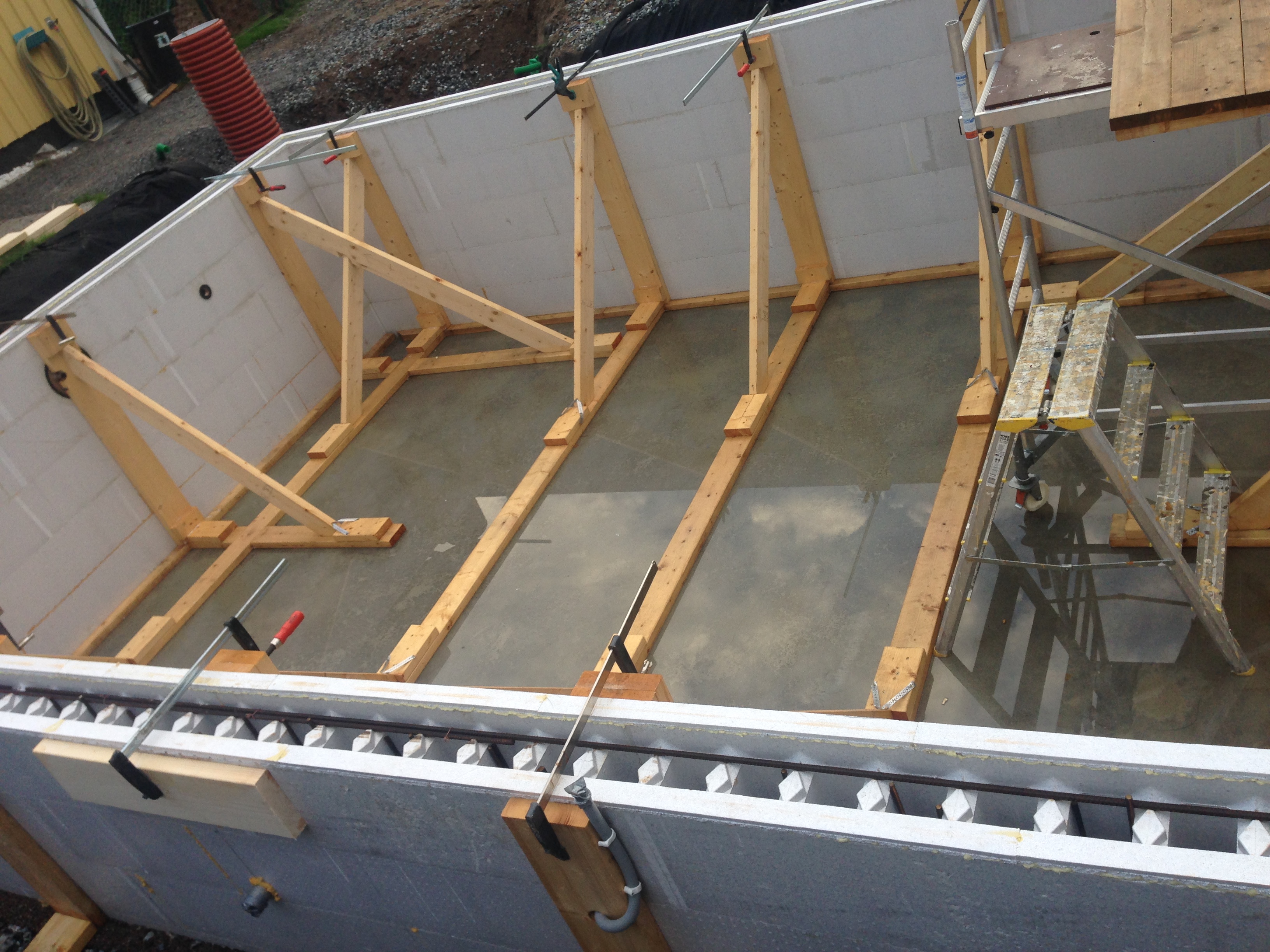

Yes, tätat och klart! Vi fick pumpa ur några 100 liter vatten i väggarna/plattan igår kväll eftersom sommaren inte har varit den bästa....  ;) Hade dräneringshål genom plattan och väggar men stödkonstruktionen gör det svårt för vattnet att rinna ut!
06.15 anlände pumpbilen och avbröt frukosten för utrullning av slang m.m. och betongbilen anlände 07.19 och pumpning startade 07.23. Pumpkillen gav beröm för de seriösa stöden och berättade att han aldrig hade sett något liknande trots många år i branschen och åtog sig att ersätta om väggarna skulle ge vika! Det hände naturligtvis inte utan vi fyllde på upp till c:a 60 cm runt om vilket tog fram till 8.15. Sen blev det betongpaus och nedkörning av ståendes armeringsjärn vilket bara bekräftade min misstanke om att de lika bra kunde ha suttit i från början. Betongen är så lös så den flyter ut som välling så nån luft finns ej kvar i betongen för väggarna.
