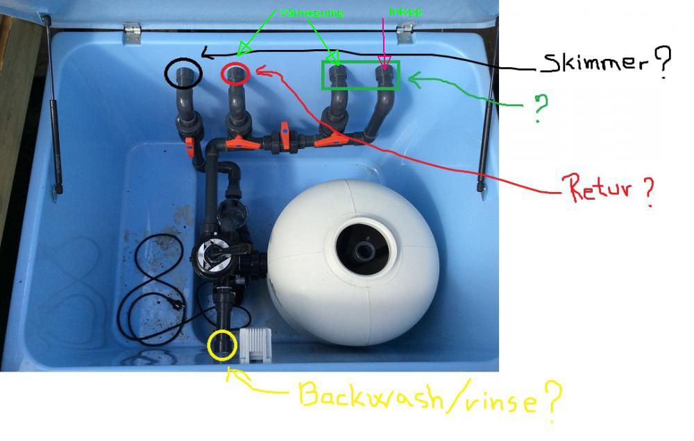

Bifogar en bild på hur jag tror det ska kopplas. Snabb hjälp uppskattas :)

Bilden är ju så rutten att det är svårt att se alla anslutningar men.....:
Gul backwash verkar stämma för där sitter siktglaset på centralventilen.
Skimmer verkar rätt för den går till pumpens anslutningn vid silkorgen.
Inringad RÖD borde gå till värmaren/värmepumpen.
Vänstra gröna borde vara retur från värmepumpen.
Grön till höger borde vara till poolens inlopp.
Om vattenpumpen är kopplad rätt till centralventilen törs jag inte riktigt säga baserat på denna bild.

Underbart, tack för snabbt svar. Pump och filter kom färdigmonterat i lådan så jag antar att det är rätt från fabrik.
Fråga ang de gröna. Retur från värmepump och sedan retur till pool. Är detta nödvändigt?
Kan jag inte gå direkt från värmepump till retur på pool?....eller finns det någon fördel med att det går tillbaka in/ut i lådan?

Nu syns min text lite dåligt, men så här tror jag att det ska vara.

Fördelen är att du kan stänga ventilerna till värmepumpen vid service/utbyte m.m. och ändå hålla cirkulationen igång så att du fortsätter ha rening på vattnet.

Dessutom utgör ju dessa ventiler (Den horisontella) själva bypassfunktionen för VP vilken gör att du kan justera tempfallet över VP vilket är viktigt.
Jag noterar förövrigt att bypassen är kopplad "rätt" givet diskussionerna vi haft om detta i en annan tråd.....:)

Kom ihåg att öppna bypassen innan du startar pumpen..............
