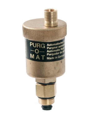

Ventilen högst upp på taket "småfräser" ojämnt hela tiden när man lyssnar på den.
Täcker jag ventilen med en plastpåse som gör det hyfsat tätt så minskar bubblorna betydligt men försvinner inte.
Har monterat bort ventilen och rengjort utan skillnad.
Min tolkning är att luften måste komma in "på sugsidan" av panelerna, med andra ord på väg ner från högsta punkten.
Ventilen kan vara problemet, men det kan väl vara så att den "förvärrar" situationen om det bildas "störningar" i flödet och något annat är orsaken?

Har provat att ta bort ventilen och pluggat och mätt trycket där.
Det är ca 0,1 bars undertryck. Inte konstigt att ventilen öppnar.

Å andra sidan är väl den där ventilen på taket en ventil som SKALL släppa in luft när du stannar av cirkpumpen, eller är det en säkerhetsventil som skall öppna om trycket blir för högt för panelerna.
Jag har ingen sån ventil i mitt system, men jag har å andra sidan armerade paneler.

Automatisk avluftare? Och den kanske är trasig.
