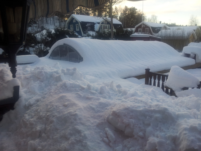

« Svar #4 skrivet: januari 26, 2015, 00:34:03:03 »
Du menar att det ramlar av så här?

Eftersom det ösregnar just nu kände jag mig tvungen att gå ut och dra av lite snö......det blir snabbt tungt satan när det regnar och inget rinner av..... Mitt tak är av den låga typen där snö inte heller glider av....

I år har vi skött det hela bättre. Dels så skottar vi runt taket hela tiden, då kan det glida av en del snö vid tögrader. Men vi har även manuellt tagit ner snö från taket för att minska risken för kollaps.
Ska man ha snön att glida av så måste man ha helt rent runt pooltaket. I år har det varit enkelt, men förra året med hur mycket snö som helst så kom vi knappt ut på baksidan.
