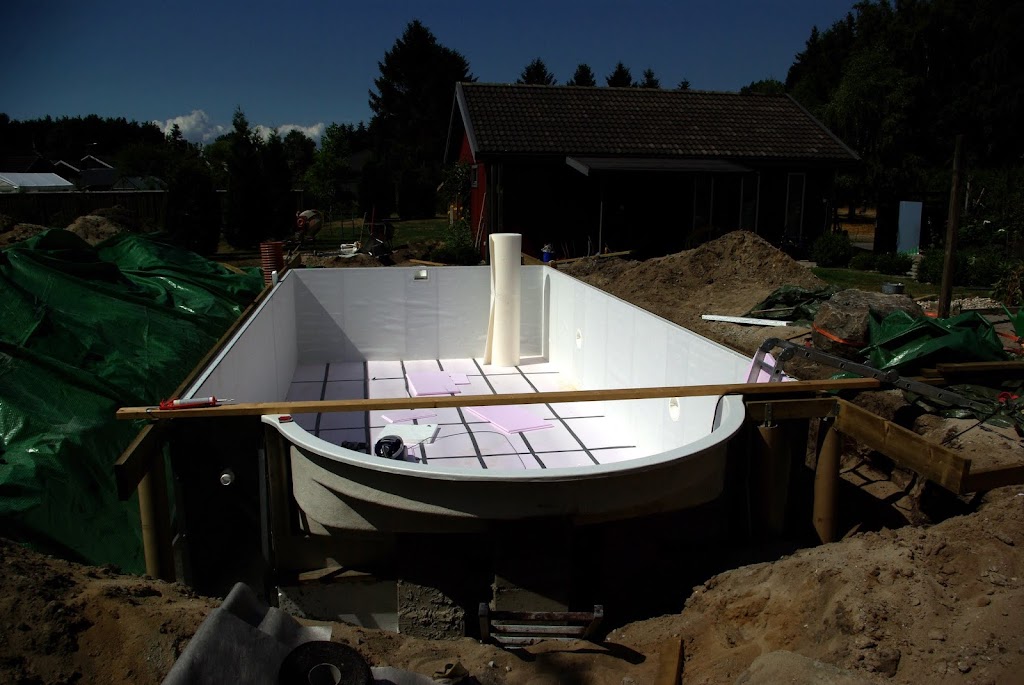

Då ska vi se, dags att uppdatera lite i tråden kanske eftersom allt nästan är klart.
Någonting som inte kommer blåsa bort är trädäcket. Plintat hela vägen ner till poolbotten.
Tunga dom där gjutrören tycker lillen.
Träregel fastskruvad för att förhindra trappan att flytta på sig, allt enligt beskrivningarna.
Isolering av golv med fasade skivor i hårdhetsklass 300
Isolering av väggar med vanliga frigolitskivor, hårdhetsklass 80
Montering av trappa, en hel del pill och bök att få den perfekt. Rekommenderas att vara 3 personer.
Foam upplimmat på väggarna och stöd gjutna till trappan. 3 stycken pelare med stora betongstenar ner till lagret med packad makadam.

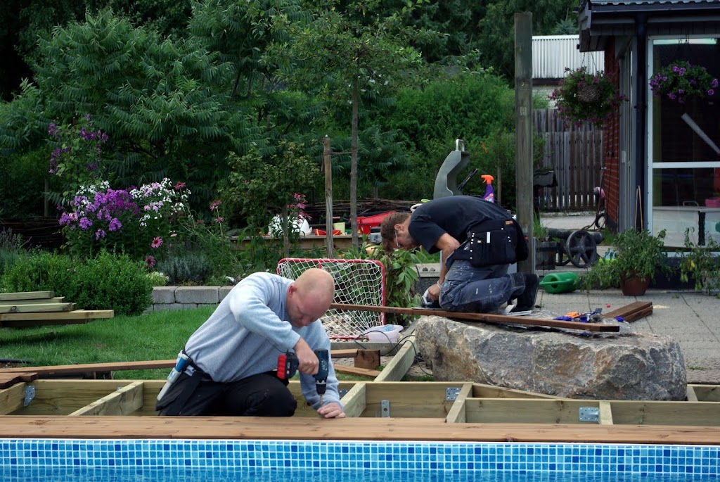

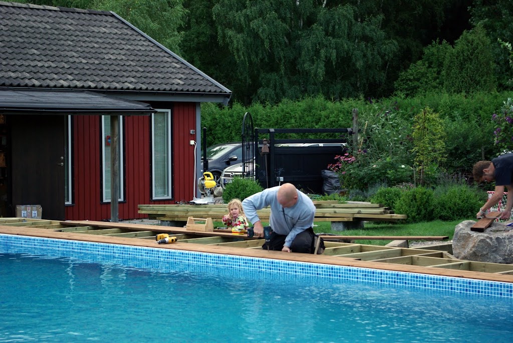

Här syns gjutningen av plintarna till trallen intill poolväggen.
Trallskruvande i ett lätt duggregn
Stenen är ditlyft och skall byggas in i tralldäcket.

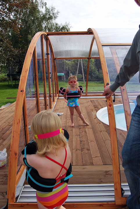

Pooltaket har levererats. Här har vi sortererat ut alla delar så det blir lätt att montera. Vi hade kanonbra support av tillverkaren av pooltaket, Albion Group. Tack ännu en gång.  O0
Spöregn men det ska badas ändå. Vi hade ca 21 grader som mest utan pooltäckning, dvs innan taket var på plats.

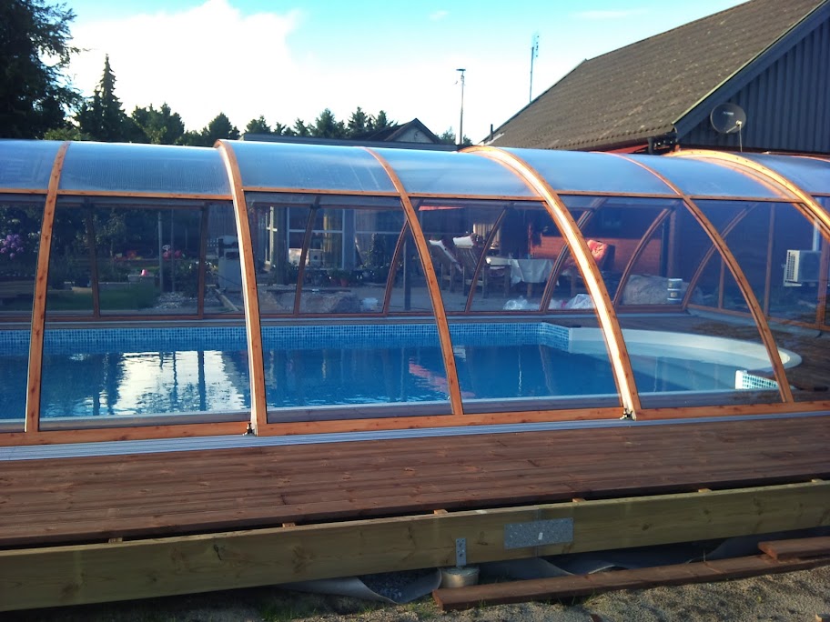

Mer bad! Här ser man skenorna för Klasik Excellence C monterade. Observera den snygga belysningen på stegen för att kunna skruva på kvällen.
Taket på plats. Här från den änden som är högst, ca 185 i takhöjd. Det sitter en dörr på den kortsidan....
Och en dörr på långsidan som är skjutbar och låsbar. (Samtliga dörrar kan låsas)
Blir riktigt behagligt att kliva i även en ruggig dag när det blåser lite.
Blir riktigt bra!! Tycker själv att den trä-färgade aluminiumprofilen är den klart snyggaste.
