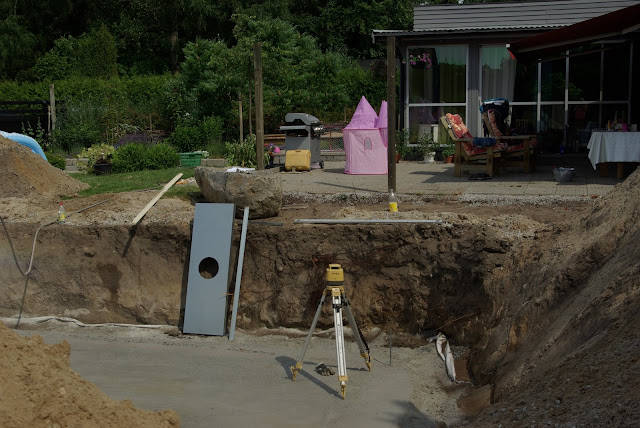

En liten "före-bild".

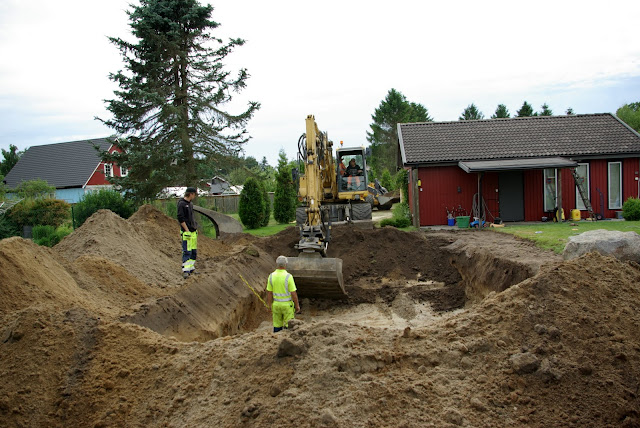

Maskinen nästan ända in i köket. Men det var lugnt, Skåne-Bengt kunde sin sak.

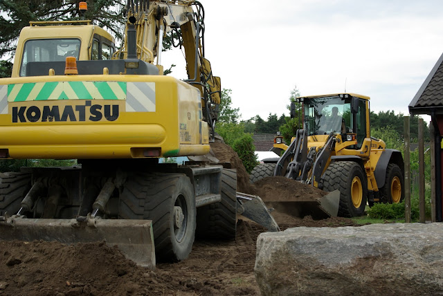

Grävare, Hjullastare, 3 lastbilar varav en med "kran-skopa". Det gick undan!
Den skånska sandjorden. Perfekt att återfylla med.
Stenen till höger i bild lyftes dit från en annan plats på tomten och ska byggas in i trädäcket. (Är tanken)
Ett duktigt lager makadam åkte i av bara farten.

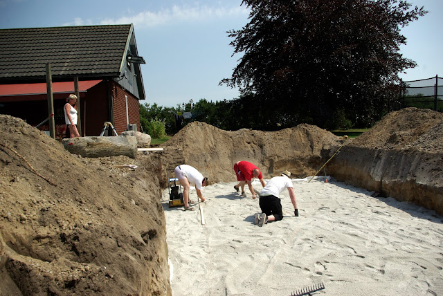

Ner med dränslang och padda padda padda
Rekordvärmen kom och samtidigt med den naturligtvis stenmjölet.
Grovavjämning

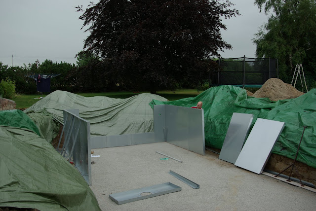

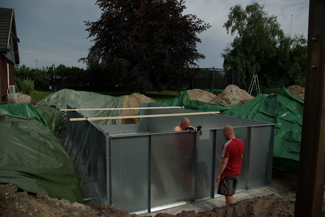

2 dagar senare med en hel del regnskurar så har stommen kommit upp och isolering påbörjad av väggarna.
Svårt att veta vad som är smidigast att ta först i detta läget. Rikta in stommen, isolera golvet, bära in trappen, gjuta fast stagen.
Är det smart att göra fundament för tralldäcket ända nerifrån makadam-lagret eller är det lite overkill?
Sektion 1 nere i gropen
Stenen som ska byggas in i trädäcket ligger läskigt nära den grävda kanten.
...Thor bankade med sin stora hammare
Sektionerna kom upp rätt så fort
Två små gröna vänner som gjorde oss sällskap
Titta det stämmer.

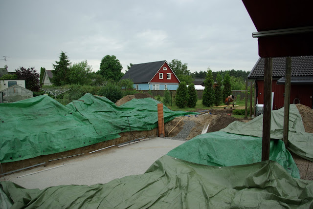

Gjutit sista stagen på kortsidan vid trappen, köpt formrör och mer betong, lagt 80% av cellplastskivorna (sparat utrymme för att kunna få trappen på plats) Ringt Pool Store och ställt lite dumma frågor och jag måste säga att dom är riktigt hjälpsamma vad det än gäller. Dubbeltumme för dom.  O0 O0
Imorgon väntas en massa regn så jag ska ut och täcka sandvallarna ikväll så det inte rasar in. Försöker prata snällt med den stora stenen så den inte får för sig att komma ner i hålet.
Planen framåt är att lägga lite mer cellplast, sedan funderar jag på bästa sätt att fylla upp.
Stommen är 155cm. Cellplast XPS300 är 40mm så det blir 10mm över eftersom linern är 150cm. Mattan som Poolstore skickar med är 8mm. Då är jag i stort sett uppe på den höjd jag vill men jag har sett att det rekommenderas stenmjöl på cellplasten. Borde det inte räcka med mattan ? Känns som den borde täcka skarvarna. Kommer jag upp för högt känns det som linern skulle bli lite för "slapp"
