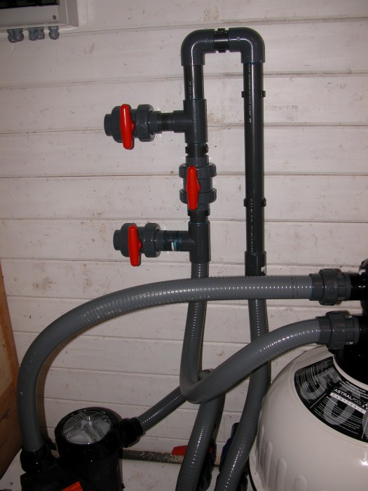

Började istället packa upp alla delar som kom med poolpaketet, skruvade ihop sandfiltret bl.a......dock är jag inte speciellt impad av slangarna som ingick, känns som "plastaskit" som sköningen i Ullared sa......hade förvisso behövt köpa lite extra slang för att den ska räcka till sandfiltret men tror nog att jag ersätter alla slang med riktig PEM.
Placeringen av pumpen skulle jag dock behöva lite råd om.......jag hade tänkt att  ha den tillsammans med sandfiltret i ett litet skjul ca 10m från ut-/inlopp......problemet är att pumpen då hamnar i höjd med vattenytan, i instruktionen så står det att "pumpen ska placeras under ytnivå och helst i samma nivå som poolbottnen"......är detta verkligen nödvändigt eller funkar det att ha den i nivå med vattenytan (eller strax över)?....hur har ni andra gjort?

Min pump är ganska precis i nivå med vattnet. Jag har en böj på anslutningen till pumpen och där är nivån. Ganska smidigt då jag kan ta av locket från pumpen när jag ska rensa silkorgen där utan att behöva hålla på med ventilerna.
Har hittills inte haft problem att få igång pumperiet, hade jag det kanske jag skulle ompröva att jag tycker att det är smidigt.
Tidiga bilder på tekniken. Ser ung. ut så där även idag fast det tillkommit lite rör. Där ser man knorren jag har på inkommande vatten till pumpen.

Har min pump å filter ca: 25m från poolen med svag lutning uppför hela vägen. Inga problem. Gäller bara att tätt överallt. Var lite plockigt att få igång det första gången, gäller att ha vatten i pumpen å i returen från poolen.
