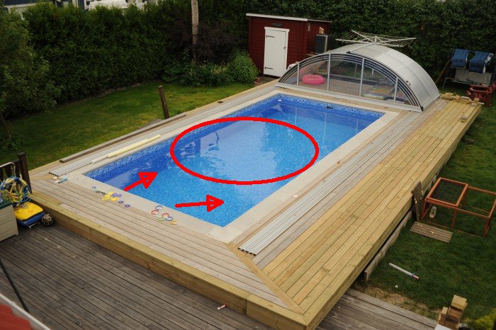

Vi får inte speciellt mycket skräp i poolen. Jag dammsuger ibland, när man ser skit på botten. Kommer nog att skaffa en slangupprullare för slangen.
Nu är den här bilden rätt dåligt gjord, men jag hoppas att den kan illustrera det hela. Vårt högra inlopp är ovanför trappen (kolla byggtråden för fler bilder) vilket gör att det är rätt värdelöst att vinkla det neråt.
Det vänstra: Riktat neråt så mycket det går, rakt fram.
Det högra: Riktat åt sidan så mycket det går.
Det högra gör så att ytvattnet ytterst bildar en stor virvel. När det kommer till bortre delen så sugs det ut i breddavloppet. Är det något som kommer för långt ifrån så gör det oftast bara ett varv till, för att när det passerar utloppen komma närmare kanten och sugas ut nästa varv.
Enda nackdelen jag kommer på är den flytande termometern (den som syns i hörnet längst bort på bilden) som man måste plocka ut från breddavloppet alldeles för ofta. I-lands problem...
Poolroboten till vänster används nästan aldrig, tycker att det är mer besvär att plocka fram den än att dra ut slangen och dammsuga i 5 minuter.
