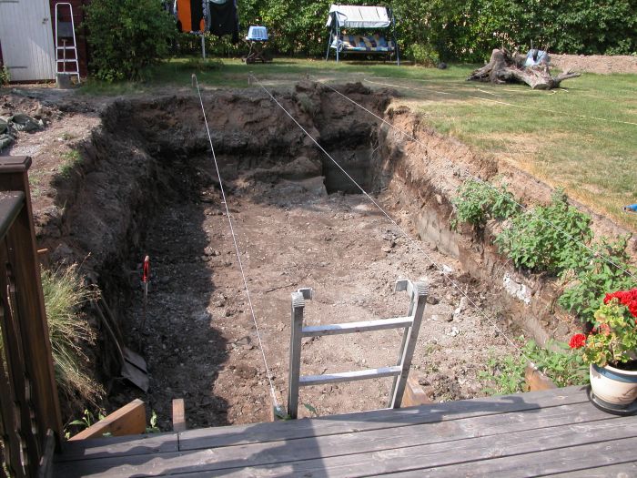

Eftersom jag blev lite sur när man efter att ha fått en offert på drygt 150' påpekade att då skulle man få ett tak gratis så fick vi en ny offert på nästan 200'. Planerna har ändrats lite.
Egen semester (var på Gotland i nästan tre veckor) och andra omständigheter har gjort att grävning har tagit tid. Senaste grävningen skedde i måndags, i tisdags körde vi iväg ca 60 ton fyllning. Tidigare har vi kört iväg ca 30 ton. Mycket massor blir det. Och pga att vi la upp massorna bredvid poolen och det är ganska smalt till häcken så lyckades vi inte gräva allt med maskin.

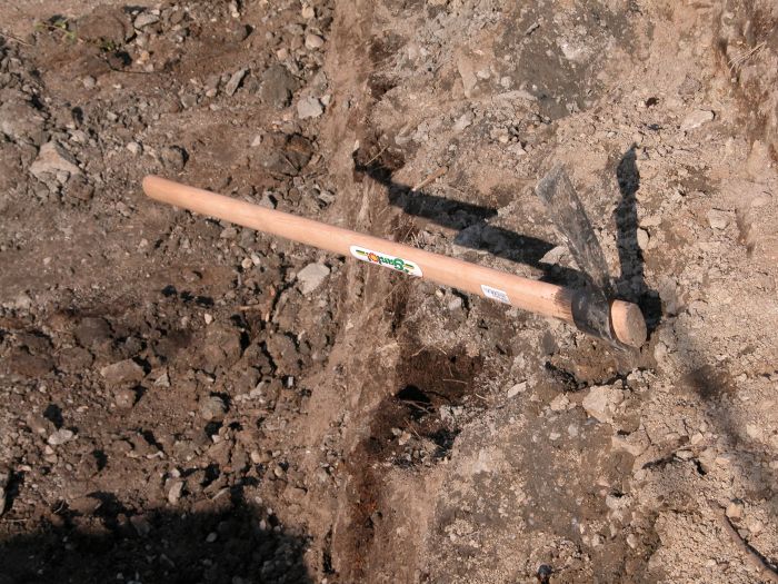

Idag inhandlades en korp för att det är mycket sten i marken, omöjligt att få in en spade för att gräva.
Vi kommer att jämna till botten med det vi tar loss från kanten, för vi har ändrat oss till att vi "bara" ska ha 160 djup pool. Jag tyckte att vi skulle köra på 150 så att det är lätt att stå, men då alla i familjen är rätt långa så bestämde de andra att vi skulle ha 160.
Sedan ska vi köra matta, sedan kapillärbrytande grus (antingen 8-16 eller 16-32). Sedan ställer vi ut dränklossen från Pordrän, en 7 cm tjock skiva från dem innanför, matta, och sedan armering och sedan gjuter vi en 13 cm tjock platta på det. Sedan ska vi antingen ha isolerblock eller mura med Leca-block, inte bestämt än.

Gropen är numer fyrkantig och (tror jag) tillräckligt stor. Vi har lagt ut markduk och lagt på det grus vi hade hemma, kanske 1-2 ton 0-16. Men de senaste dagarnas regnande har inte direkt förenklat det hela. Pumpgrop är på plats, har fått låna en alldeles för liten (30 kg) markvibrator och det är vatten överallt.
Återkommer med lite bilder.
I morgon ska jag se till att beställa 10 ton 8-16, om de kan leverera i morgon ska jag åka och hyra en större markvibrator. Har hittat en som hyr ut en 75 kg för 750 kr/vecka. Passar min budget precis. Enda smolket är väl att semestern är slut, i morgon börjar jag jobba igen.
