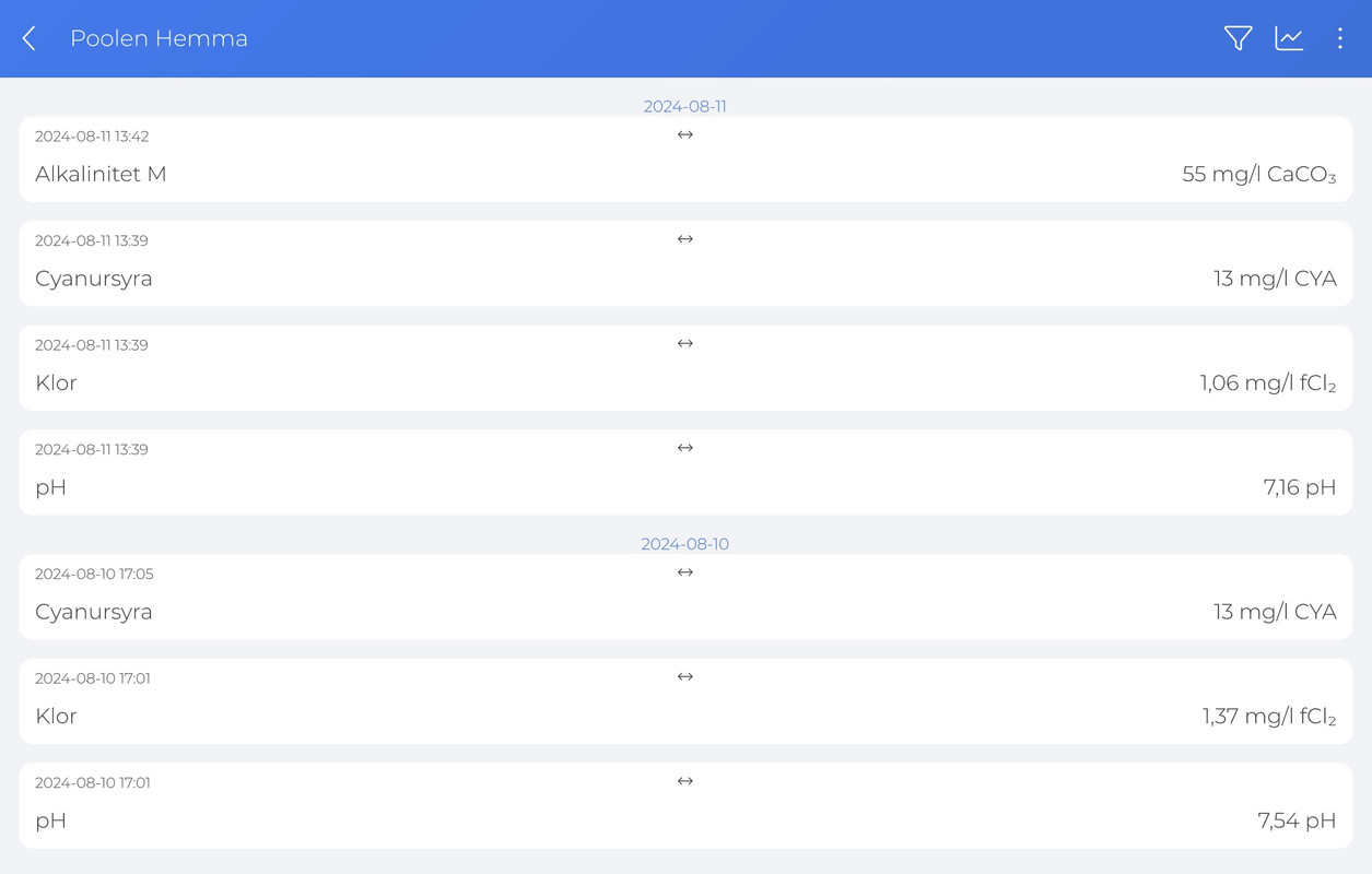

vad mäter du cya med, inte stickor väl ? svårt att tolka så noga nivå som 20 , om det är 20.30.eller 60 väldigt svårt att avgöra ?
Utloggad ktd
SV: Hjälp! Sidorna helt gröna?!
« Svar #18 skrivet: augusti 15, 2024, 23:42:44:44 »
Framtill någon vecka sedan en Scuba II som dog vattendöden och numera en PoolLab 2.0.
PoolLab 2.0 känns bättre och skönt att kunna mäta 3 värden samtidigt.
Att den laddar upp värden till molnet via WiFi gilla jag också. 😀

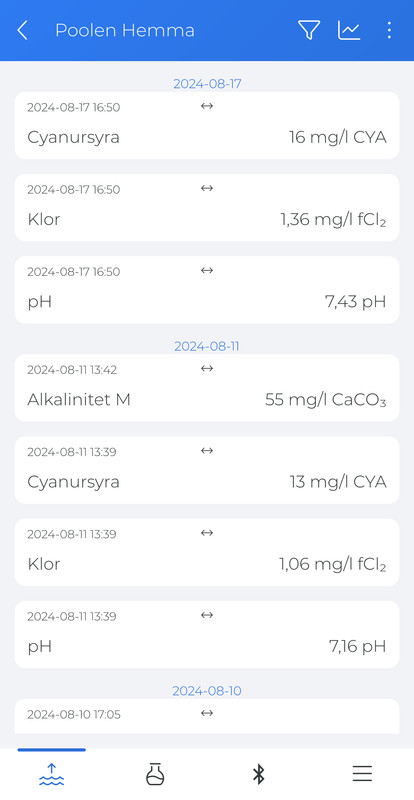

« Svar #19 skrivet: augusti 17, 2024, 17:01:59:59 »
Kör med veckopuck nu och CYA kryper upp mot där jag vill ha den. 😀
