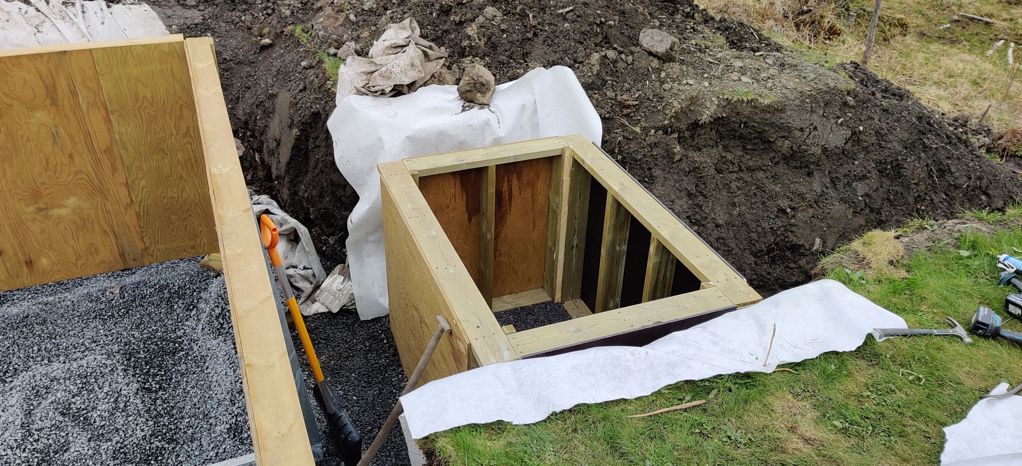

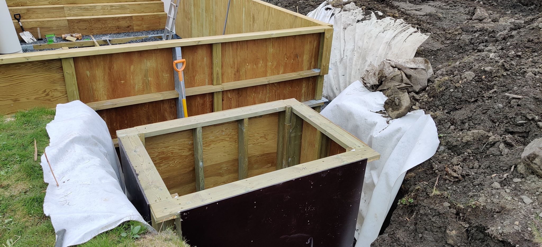

Helsike, första riktiga bakslaget med ras i gropen. Ena kortsidan kollapsade och genererade ett stycke ryggskott och rediga valkar i händerna. Grannarna är nog inte superimponerade heller då jag fick dra igång grävarn och frakta bort rasmassorna som jag manuellt skottade upp. Förbannade vädergudar som pissar ner på tomten i två dygn.

Så nu är teknikrummet byggt.

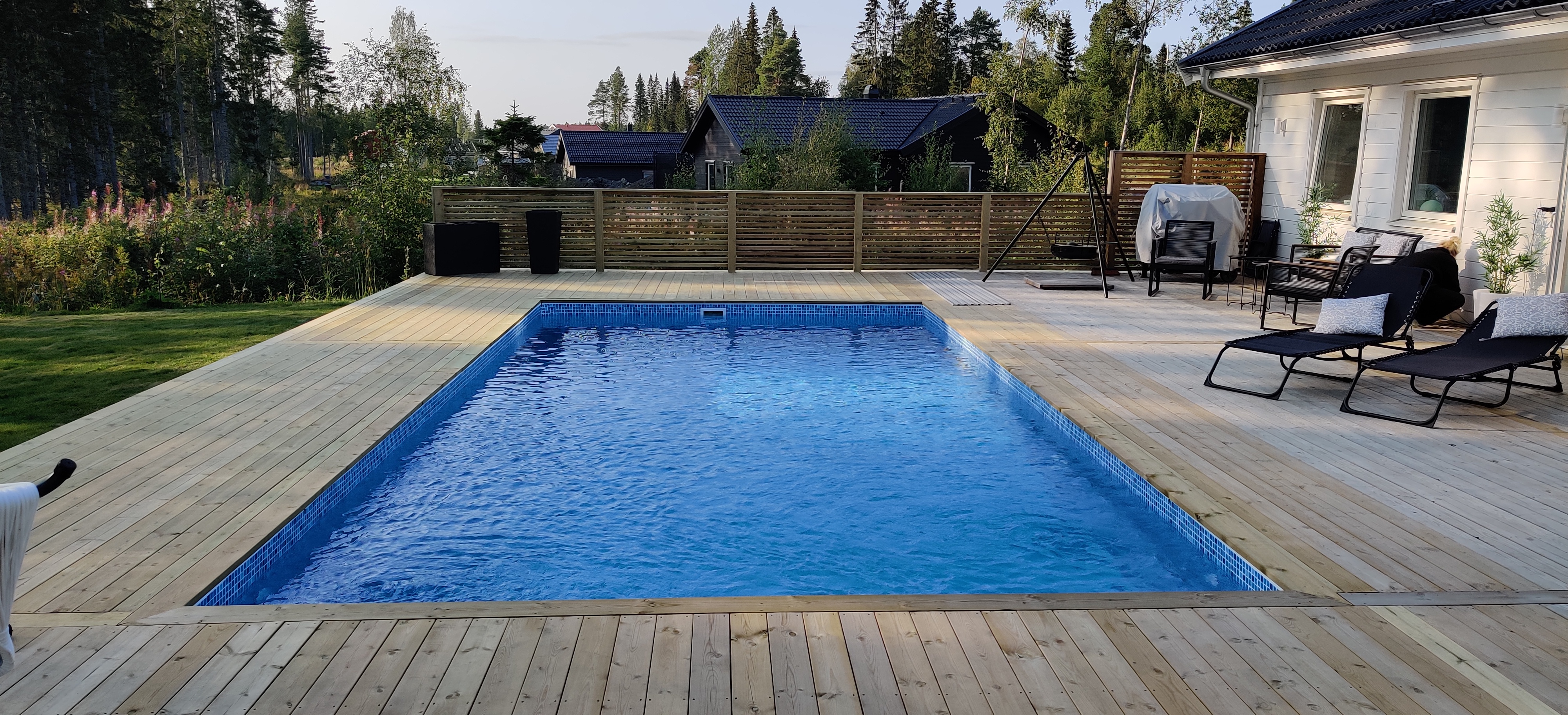

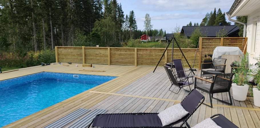

Slutet gott. Inser att jag inte uppdaterat med slutresultat och trots en jävla massa ångest under bygget så är vi sjukt nöjda nu såhär efteråt. Första och sista bilden är innan taket kom på.

Riktigt fint, det där kommer att förgylla ert liv i många år.
Bra jobbat!

Riktigt snyggt! Bygger lika som dig, men blev förundrad över att min trapp är i frigolit och hårdplast. Din ser ut att vara i trä. Är det original, eller eget bygge?

Det var den som ingick i leveransen från Folkpool men dom kanske har bytt standard?
