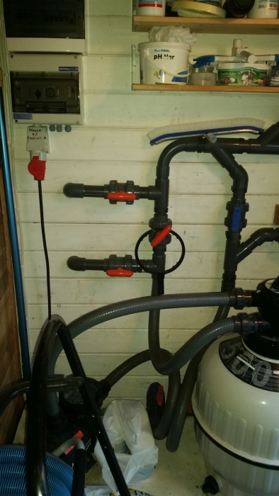

I min central som var med i paketet (Astral) satt det en liten klisterlapp med en lampa på bredvid säkringen. Dock var det bara en säkring så jag gör nog samma antagande som ni att det är en för värmepump och en för belysningen. Jag använde den till min värmepump, belysningen från den andra centralen. Se nedan.
Roger, var det inte ett spa din granne skulle koppla in? De ritningarna har varit lite knepiga de jag sett.
Se tidigare tråd om sånt här.
https://www.poolforum.se/forum/index.php?topic=10104.msg84694#msg84694

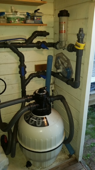

Har du mycket plats och tänker till så blir det bra. Här några som jag vet har vettiga installationer, MathiasS, Bygganytt och je. Här en tråd om teknikrum.
https://www.poolforum.se/forum/index.php?topic=11296.0
Har man trångt som jag har så får man trolla lite, vet inte om det är det bästa men ni ser i alla fall ett alternativ.
Helt riktigt, PEM går inte att limma. Jag har övergång från PEM tilll PVC via en ventil med klämring på ena sidan och limning på andra.
