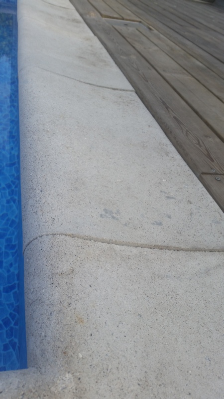

Hade glömt att betala medlemsavgiften till datorklubben där jag lagrar mina bilder så det tog lite tid att få fram en bild. Men här är den. Som du ser är stenarna inte helt jämna. Jag är som sagt inte missnöjd, men skulle jag göra det igen så skulle jag se till att ha fog mellan.

Har samma granitsarg som dig och undrar varför du inte sätter dom kant i kant utan fog, så gjorde jag.
SV: Fog till poolkantsten
« Svar #16 skrivet: maj 30, 2017, 11:58:25:25 »
Mina stenar hade extremt dålig passform.....  :'(
http://www.poolforum.se/forum/index.php?topic=12529.msg94261#msg94261
