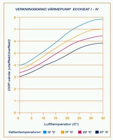

Den drar inte 10kW, den kan ge det under rätt förutsättningar.
Troligtvis har den liknande COP-kurvor som den här.
