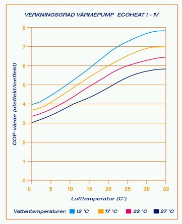

Den här grafen är från Eco Heat, men jag tror att det är i princip samma som G&J.
Du borde ha ett COP på ca 4 tycker jag.
