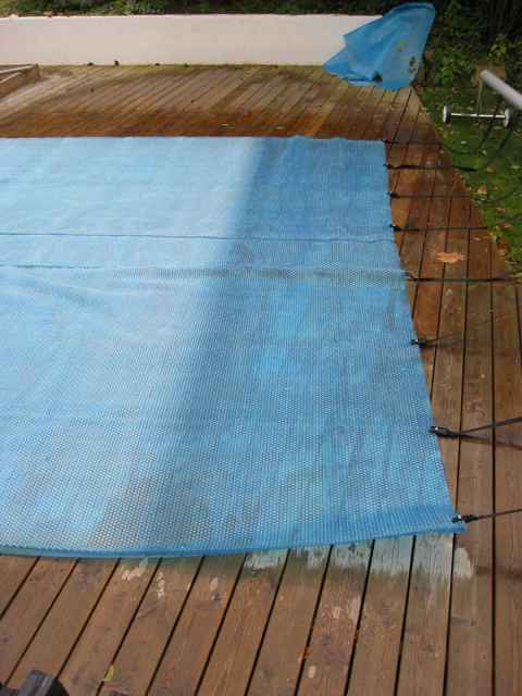

Gjorde ren bubbelplasten för vintern idag och upptäckte att den nog är slut "redan" efter tre säsonger.
Vad har ni andra för erfarenheter av livslängden?
Känner ni igen era täcken på mina bilder?
Mitt verkar ha gett upp underifrån...
Man ser ju tydligt var kloret har blekt undersidan.

Ser "tufft" ut - hur mycket klor använder du...?  :o
Skämt åsido, har inte haft mitt bubbelplastöverdrag mer än 2 säsonger men jag kan inte se att jag ens har någon antydning till liknande "frätning" - vill minnas vi har material/bubbeltäcke (om du fått bubbelplasten därifrån) från samma leverantör så det blir intressant att se till nästa år jmf. för min del...  <hmm>
Såg du något av det förra året (det "år 2" jag nu är på) ?  :-\

Använder så lite klor som möjligt :)
Yes vi har samma leverantör, snackade med dem igår och jag är inte ensam om att ringa och undra om livslängd
efter tredje säsongen. Verkar som om två till tre säsonger låg i linje med vad många andra upplevt.
Väntar på ett mail i ämnet från tillverkaren som Tommy på Aqua Gripp skulle skicka vidare.
Jag såg inget förra året, detta är "årets skörd"

Har bara haft min solfolie i år, tjocklek 400 micron, jag räknar nog med livslängd minst 5 år.
2-3 år verkar dåligt, frågan är om det är kvalitetsproblem eller handhavandefel?
Hittade detta hos Primastar: Tips! Förläng soltäckets livslängd:
Tag bort soltäcket när poolen ska chockklorerars. Klorera gärna på morgonen och lägg tillbaka
soltäcket på kvällen. Försök hålla ”fritt klor” under 3,0.
Ovan åtgärd beror på; vid chockkloreringen blir klorgaserna högkoncentrerade under soltäcket
vilket på sikt förkortar livslängden.
Soltäckets släta sida skall vara upp och således bubblorna ner mot vattnet. När man tar av
soltäcket lyft upp soltäcket efter att vikit ihop det i poolen. Drar man upp soltäcket så bubblorna
under släpar mot poolkanten kommer man att punktera bubblorna efter hand.
Placera ”Klorinatorn i ytterkanten i poolen.
Lägger man ”Klorpucken” i ”Skimmern” ska sandfiltret köras dygnet runt, annars blir det hög
koncentration i ”Skimmern” som i sin tur när pumpen startar kommer under ”Soltäcket” och
även kan missfärga ”Poollinern”.
Vinterförvaring.
Tag bort soltäcket, se till att det är helt torrt innan det viks samman och förvaras torrt och
frostfritt.

Har nog slarvat med att ha täcket av en hel dag i samband med chockklorering, annars tror jag jag följer instruktionerna.
Vi rullar på och av täcket så det blir ingen vikning, vi brukar ha rullen lite in över poolen för att slippa släpa mot kanten.
Det blir ju klorkoncentration under täcket när det ligger på, så mycket kan man märka med näsan när man rullar av om det t.ex
inte badats på ett par dagar så känner man doften när man rullar av.
Får väl bita ihop och köpa nytt till våren, leverantören tyckte att ca 3 år var inom ramen för förväntad livslängd. Varierar säkert med olika
fabrikat. Har ingen aning om t.ex tjocklek i micron. Det är det täcket som ingick i pool-kitet vi köpte.
När man skall köpa nytt skall man väl kolla runt lite, var har ni andra köpt?
Finns det någon tillverkare man skall leta upp eller undvika?
